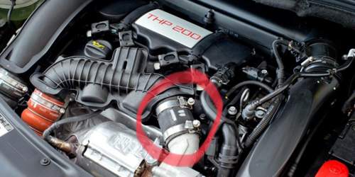

Welche Reifengröße fährst du ? Was sagt die Außentemperatur? Standard LLK ist bei heißen Temp. nicht die Wucht. War es windig? Thema Gegenwind - Aerodynamik. Ladedrucksystem ist dicht ? Schau dir das SUV mal an , wenn er den Druck nicht halten kann dann ist klar dass schon früher als erwartet Sense ist.
Aber auch im Allgemeinen der Standard GTi ist nicht dafür bekannt dass er die 230 schnell erreicht. Das braucht schon n gutes Stück Zeit. :-D

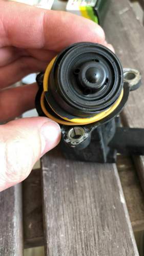

Das SUV ist das Schubumluftventil. An sich mit 2 PErsonen am besten - Einer gibt Gas und du kannst hören ob er i.wo abbläst wo er nicht soll. Die Schläuche auf Dichtigkeit untersuchen bzw. Risse. Der Kleine Gummischlauch zwischen Turbo und LLk (Ladeluftkühler) reißt gerne mal ein.
Ansonsten das SUV ist das kleine schwarze ding was rechts am Turbo angeschraubt ist. Kann man einfach ausbauen und untersuchen ob die Dichtungen okay sind, bzw. das Innenleben. Aber wenn da was kaputt ist zeigt er dir das meist mit einem Fehler an.

Meinst du den kurzen Schlauch oben, der direkt zu sehen ist? Direkt am Turbo? Der hat einen kleinen Riss! Sieht aber nur oberflächlich aus. Wie nennt sich der Schlauch damit ich im Zubehör schauen kann? Peugeot will für den kleinen Schlauch 99 Euro haben?
.jpg
Ja genau den meine ich.. lang lebe mein Instinkt haha.. Ja vlt. sieht das oberflächlich aus, aber vlt. geht der auch durch und macht dann probleme wenn der Motor arbeitet und der sich durch den Druck aufbläht. 🙂
Warst du bei deiner Peugeot Werkstatt des Vertrauens? 99 Euro ist Schwachsinn. Bei mir ist das damals im Rahmen der Leistungssteigerung aufgefallen. Der Tuner hat was passendes abgeschnitten und hat 5 Euro verllangt.
Solltest mal mit denen reden. Das sollte kaum 10 Euro kosten. Ansonsten schauen ob du dir so was i.wo bestelleb kannst. :-)
Ich gehe mal davon aus das es eine bestimmte Festigkeit braucht. Muss mal schauen... Danke dir
Ich habe Universal silikonschläuche für ladeluftkühler etc bis 4 bar gesehen... sollte funktionieren, oder?

Ich habe den Schlauch jetzt erstmal geflickt... Spritverbrauch ging bissel runter aber jetzt fährt er nur noch 214.... einen universalschlauch hab ich bestellt... ich hoffe das es dann besser ist! Bei hohen Drehzahlen hat er einfach keine Leistung 🙁
