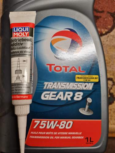

Guten Morgen
Kann ich dieses Getriebeöl und Additiv nehmen?
LG Holger
@Stachelbaer01 schrieb am 13. November 2022 um 11:37:20 Uhr:
Guten Morgen
LG Holger
Die Bilder laden nicht.
Lgv
Dieses Öl und Additiv?
LG
20221113
20221113

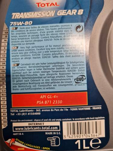

@Stachelbaer01 schrieb am 13. November 2022 um 12:17:28 Uhr:
LG
Ja kannst du nehmen. Ich hoffe du hast 2 Liter Öl gekauft !
Ja. Hab ich. Brauche ja 1,9 Liter. Vom Additiv habe ich auch 2 genommenen.
LG Holger
@Stachelbaer01 schrieb am 13. November 2022 um 14:03:37 Uhr:
LG Holger
Dann hast du super gemacht. Würde vielleicht zuerst addiv reinkippen dann das Öl hinterher.
