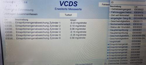

Ich bin neu hier im Forum und Hoffe auf Hilfe von euch.
Habe mir im Letzten Dezember einen 2016er bitdi gekauft Aufwändig Umgebaut RS6 Sitze usw.
Fahre das Auto jetzt seid ca 4 Wochen Täglich dabei ist mir ein Nageln Klopfen aufgefallen in den Letzten Tagen das Morgens beim Kaltstart sehr Laut ist und wenn er warm ist zwar Leiser, aber immer noch gut zu hören ist im Leerlauf ganz Leicht aber am meisten Zwischen 1000 und 2000 Umdrehungen....
Vieleicht könnt ihr mir bitte helfen wo es her kommt habe eine Aufnahme bei Fahren gemacht mit dem Handy im Motorraum ...... und die Injektorwerte
Injektorwerte
29 Antworten

Also Kettenrasseln konnte ich jetzt keins hören, ob er jetzt lauter als andere BiTdi ist, kann ich anhand der Videos nicht sagen.
Das Video war jetzt aber auch nicht optimal. Hättest eher auf der Fahrerseite aufnehmen müssen, weil hier der Kettenspanner sitzt.
Welchen Softwarestand hast Du drauf? Mit 23x6 laufen die Kisten wesentlich rauer.
Ansonsten im ersten Video war so ein Pulsieren Ploppen zu hören. Schau da mal nach, wo das genau her kommt. Wenn ausm Luftfilterkasten könnte es an den Steuerzeiten liegen. Ölpumpenproblem wie bei den CRT… Motoren ist mir bei den BiTdi nicht bekannt.
Würde aber mit der Software anfangen.
Schau dir bitte mal das zweite Video an bei ungefähr 0.24 das harte Schlagen/Klopfen meine ich das ist auch das was im Kalten zustand noch Lauter ist....

Also meiner klopft auch relativ stark wenn er kalt ist. Nach 3-4min fahren legt sich das hin und verschwindet
Ich kann da jetzt auch nichts gravierendes raushören.
Das Hämmern im kalten Zustand macht meiner auch auf der linken Bank. Sobald das Öl ca. 40 Grad hat ist es besser. Das liegt am Spielausgleich Verzahnung der Auslassnockenwelle. Hab ich schon seit ich das Auto habe. Wenn ich mal Lust und Zeit finde, tausche ich die mal aus. Ist aber definitiv ein „Komfortproblem“.
Seitdem ich Ravenol RUP 5W40 fahre, ist es einiges leiser geworden. Aber ich hab auch schon BiTdis gehört die „geschmeidiger“ laufen. Ganz übel finde ich die mit 23x6 SW Stand.
Fahr da hin und lass es überprüfen, wenn Du Dir nicht sicher bist. Wenn er verreckt, dann verreckt er auch, wenn daheim rumfährst.
Also das Klopfen im kalten macht auch mein VFL BiTDI
Bei mir ist es auch nach paar Minuten weg, bei -10 grad dauert es etwas länger, wenn ich dann noch oben Berg hoch fahren muss, hört sich das ganze noch schlimmer an. Sobald der Motor aber warm ist, hört man es nicht.
In irgendeinem Thema haben zwei Leute das gleiche klopfen gehabt und haben die Hydrostößel gewechselt und das klopfen im kalten Zustand war weg.
Ich würde aber sagen das sich der Motor normal anhört. Arbeitet etwas rauer, aber das könnte auch daran liegen, weil du die Motorabdeckung ab hast. Diese schluck durch die gute Dämmung viel weg.
Die 3.0tdi sind generell bei Audi unter 1800 Umdrehungen sehr laut und rau (mein Empfinden)
Mein 245ps war auch immer laut im teillastbereich und der 313ps ist auch nicht leiser
Hydrostößel hab ich auch schon vor 4 Jahren getauscht. Hat im Nachhinein nichts gebracht. Die Dinger laufen im Vergleich zu anderen 6 Zylinder Diesel einfach etwas rauer und lauter.
