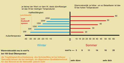

Was sagt überhaupt die Viskosität aus ,im Bild
Jeder darf Auffüllen was er möchte !
Viskositaet-motoroel
Astra-k-motoroel-1-6er-diesel

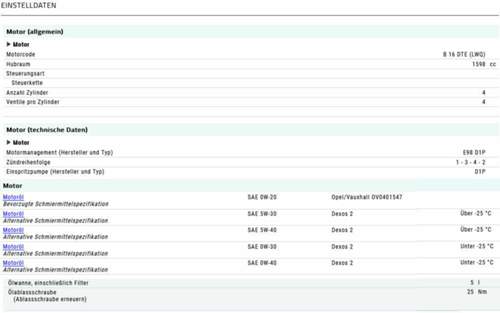

0W20, Spezifikationen OV0401547
Schönen Abend noch
Herr Scheibe,
Da stehen "5" verschiedene Viskositäten mit
Der Freigabe für den Motor,
nicht nur eine Viskosität .
Man liest gerne nur das, was man Lesen möchte!
Jeder darf das Auffüllen....

Danke, das ist sehr hilfreich!
Auch, wenn das 0W20 "bevorzugt" sein sollte, werde ich wohl trotzdem die Alternativen nehmen. :)
Herr Rosi,
Von mir aus. Ich würde prinzipiell aber abraten die Viskosität ständig zu wechseln. Vor allem vom Mischen ist abzuraten, falls man nachfüllen sollte.
Wenn der Hersteller bevorzugt 0w20 angibt, würde ich mich auch daran halten. Das hat meistens seinen Grund.
Sicherlich funktioniert der Motor auch problemlos mit den anderen Viskositäten, daran habe ich keine Zweifel.
Wenn jemand allerdings fragt, welches Öl in diesen Motor reingehört, würde ich ihn erstmal zu der Viskosität /Spezifikation raten, die der Hersteller empfiehlt.
In diesem Falle DexosD, 0w20, OV0401547.
So kann jeder Laie loslaufen und das 100% richtige Öl für seinen Motor kaufen.
Wenn er doch aus irgendwelchen Gründen etwas anderes einfüllen möchte, kann er das natürlich gerne machen.

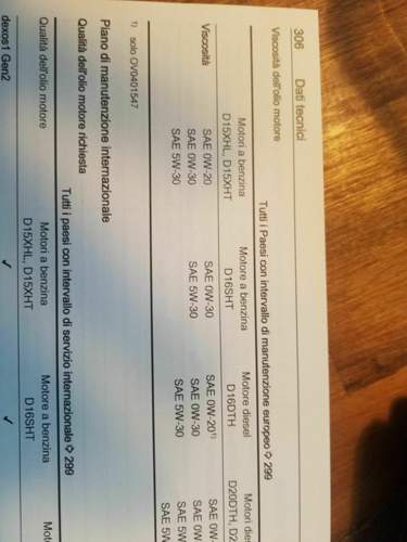

Bei mir ist es nicht geheim. Wenn ich das richtig sehe geht auch 5W30 also MB 229.51
20210503
bild.
Xyz
@Ursel1234 schrieb am 3. Mai 2021 um 07:06:38 Uhr:
Du nimmst ernsthaft Deine Betriebsanleitung als Grundlage Deiner Entscheidung?
Die kann schon veraltet sein, als sie Dir ins Handschuhfach gelegt wurde.
Maßgeblich sind einzig die aktuellen Vorgaben, die der FOH beim Erstellen des Werkstattauftrags ermittelt.
