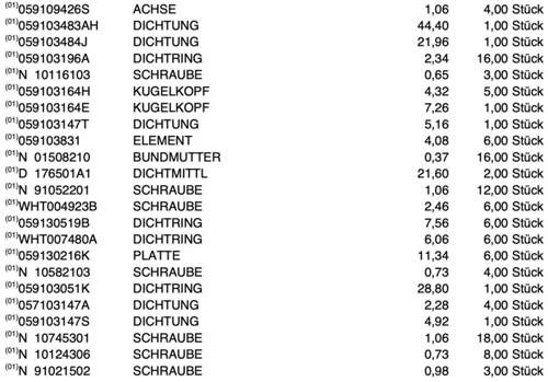

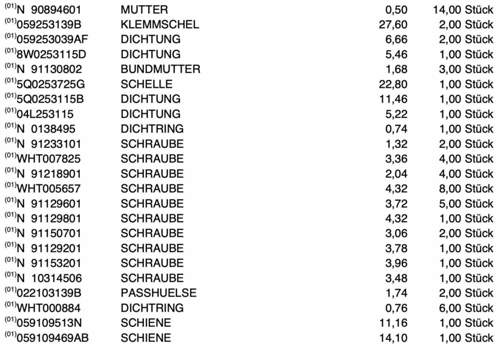

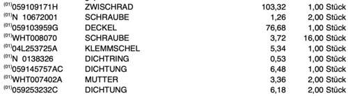

Dieses Geräusch macht einen verrückt... Ich hab es auch im Innenraum gehört. Also gewechselt wurden einige Sache bei mir bei dem Werkstattaufenthalt... Nochenwellenzwischenräder, aber davon kommt das denke ich nicht. Ansonsten nur NW-Steuerkette und Gleitschienen... Kettenspanner ist nicht gewechselt worden! Also meines Erachtens kann es nur an der Kette oder den Gleitschienen liegen! Kann dir gerne den Leistungsnachweis schicken, falls du das tiefer erörtern willst. Geräusch ist auf jeden Fall weg.
Edit: Repariert wurde u.A. wegen dem ChCh-Geräusch, aber auch anderen Geräuschen... Audi wollte allerdings nur die Gleitschienen tauschen, habe dann auf eigene Kosten noch ne neue Kette bestellen lassen... Vielleicht ein Hinweis, dass es die Gleitschienen sind?

Also überzeugen musste ich Audi eigentlich noch nie, wenn Geräusche da sind, werden Vergleichsfahrzeuge angehört, hört es sich anders an, dann wird repariert... Bei mir ist ja eher der Fall, dass wenn ein Geräusch weg ist, ein anderes dazukommt oder erst hörbar wird! Aufgrund der Geräuschkulisse wurde der Motor komplett ausgebaut und alles überprüft, also auch ob an irgendwelchen Deckeln Schleifspuren sind o.Ä. Kettentrieb von der HD-Pumpe wurde nicht angerührt. Video muss ich erst noch eins machen... Die Kette ist auf dem Leistungsnachweis nicht drauf, das Teil musste ich ja selbst bezahlen...

Die Steuerkette hat 200€ gekostet... Wiegesagt, sie wollten die Alte wieder einbauen, da angeblich i.O., war mir die 200 aber wert eine Neue drin zu haben. Dadurch weiß ich jetzt aber nicht, ob es die Kette oder die Schienen waren, die Schienen hat Audi von sich aus getauscht... Vielleicht ein Hinweis, dass die nicht mehr so doll aussahen?
