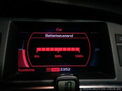

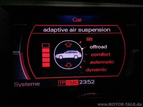

Unter Car / Setup / Batterieladezustand
Ich find's nich. Wenn ich Car, dann Setup drücke, komme ich zu "adaptive air suspension Wagenheber Anhängerbetrieb".

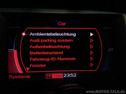

Original geschrieben von herr_turtur
MMI hat Softwarestand 5140 oder so.
Dann wurde es nach dem letzten Update nicht wieder frei geschaltet.
Wenn du im AAS Menü bist unten links auf "Systeme" dann steht es dort.

Danke Senti. Da gibt's mehrere System: Fenster, KI, ACC ... aber keine Battri nich. Läßt sich das mit VCDS anknipsen? Nen Code hättest vielleicht parat;)
Sicher kann man das wieder "anknippsen"
Geht auf 2 Arten, beide hier beschrieben.
http://www.a6-wiki.de/.../Codierungen_mit_VCDS?...
