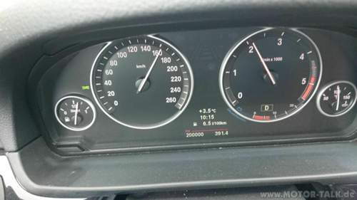

hier sind meine Erfahrungen nach 200.000km.
F11, 525D (R6), BJ 04/2011. War seit >4J nicht mehr in Werkstatt (Ausnahme ZF-Service).
Reparaturen und Wartung machte ich selber.

200tkm
