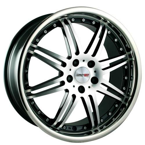

Seit kurzem nenne ich einen A5 3.0TDI quattro S-Tronic in Eissilber mein Eigen.
Momentan fährt er noch mit Serien-Winterrädern, aber im Frühjahr soll er 20 Zoll Kompletträder bekommen.
Ich schwanke zwischen diesen beiden Optionen:
MOTEC Antares black polished
VA = 8,5x20, ET35
HA = 9,5x20, ET35
mit 255/30R20 ringsum (laut Gutachten)
oder

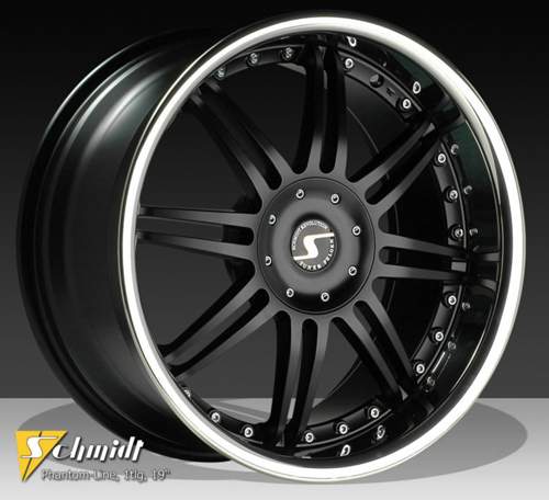

Schmidt Phantom satin-black
VA = 9,5x20, ET25 mit 255/30R20
HA = 10,5x20, ET20 mit 295/25R20
Jetzt zu meinen offenen Fragen:
Die Schmidt Phantom sollen laut Hersteller optimal bündig in den Radhäusern stehen.
Das bedeutet wiederum, dass ich bei den Motec zwingend Spurverbreiterungen von ca. 20, 25 oder 30mm
pro Seite bräuchte.

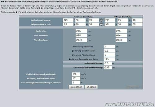

Ich muß das jetzt nochmal aufgreifen.
Was mich von den Motec Antares abhält, ist, dass bei einer Kombi von 8,5x20 und 9,5x20 rundum 255/30 im Gutachten steht und die Reifen dann unterschiedlich schräg stehen.
Und man könnte ja tatsächlich mit VA 245/30 u HA 275/25 fahren. Es gibt da bspw. den Dulop Sport Maxx GT.
Bei den 19 Zöllern gibt es wohl etliche Kombinationen in der Richtung und bei 20 Zoll scheitert es wohl eher an der geringen Auswahl an Reifen.
Aber wie gesagt, es gibt einen 275/25 R20 von Dunlop...
Und was ja definitiv geht, ist 255/30 + 295/25.
Weiß jemand genau, wie es sich mit dem Abrollumfang verhält und wie man diesen berechnet???
dafür gibts rechner,so wie den
http://www.carsfromitaly.info/reifenrechner.php
oder suchst mal hier im Forum,da hat jemand so eine riesiege Tabelle gepostet
edit:
Hab sie gefunden
http://www.golfgti.de/service/reifen.php
Aaah! Danke Dir!
Wieder was gelernt...
Laut diesem Rechner sollte es wohl gehen. Abweichung = -1,5% (siehe Bild)
Wenn also 255/30 und 295/25 des öfteren verbaut wird, sollte sich doch 245/30 und 275/25 fahrdynamisch ähnlich verhalten oder???

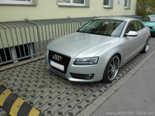

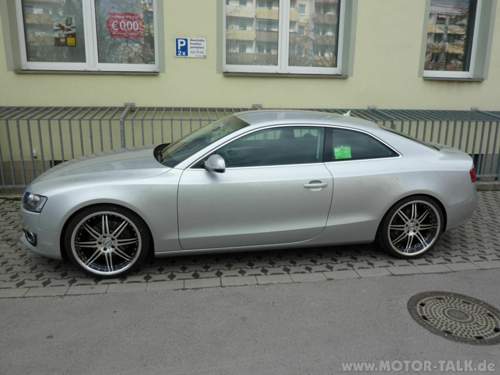

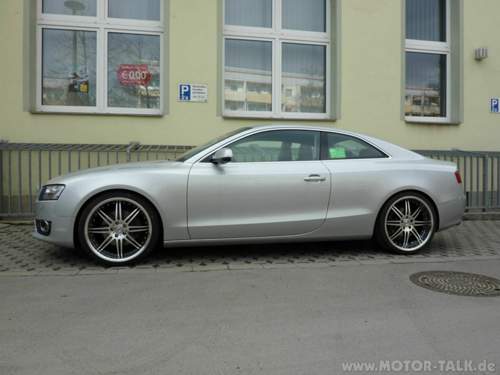

Damit der Thread am Ende nicht ganz sinnlos war, hier mal ein paar aktuelle News.
Nach langem hin und her hab ich mich nun für die MOTEC Antares entschieden!
Verbaut wurden aber nicht die im Gutachten vorgeschlagenen 255/30 ringsum, sondern 245/30 vorn und 285/25 hinten.
TÜV-Abnahme ging problemlos.
Im Einzelnen siehts nun so aus:
Felgen: Motec Antares Black-Polished in der Größe 8,5x20 ET35 und 9,5x20 ET35
Reifen: Goodyear Eagle F1 Asymmetric in der Größe 245/30 R20 90V und 285/25 R20 93V
Spurplatten: 20mm pro Rad vorn und 15mm pro Rad hinten
(Fahrwerk: KW Street Comfort Gewindefahrwerk)
Die erste größere Fahrt liegt hinter mir und ich bin mit dem Fahrverhalten von Rädern und Fahrwerk bis jetzt sehr zufrieden.
Und optisch ist es genauso geworden, wie ich mir das gewünscht hab. 😁
