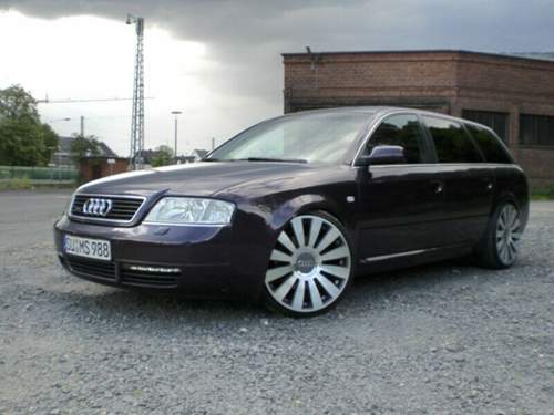

Hallo Leute!!
Da ich mein Projekt jetzt umgesetzt habe, kommt nun der Teil der
wirklich anstregend wird, die TÜV Eintragung. Nach vielen Versuchen
haben die 9x20 ET46 S-Line Felgen nun endlich den nötigen Platz
im Radhaus gefunden. Hat jemand von euch ein Vergleichsgutachten
oder eine Briefkopie von 20 Zöllern auf einem 4B? Die Einpresstiefe
spielt dabei eine nicht allzu sehr große Rolle. Schön wäre wenn diese
nicht so riesig abweichen würde von der originalen Audi Felge.
Bin für jede Hilfe dankbar, auch wenn mein TÜV Mensch sehr offen für
solche Sachen ist, möchte ich nicht ganz unvorbereitet sein.
Für alle Skeptiker unter euch:
Diese Kombi mit 245/30-20 Conti in Verbindung mit KW Variante 3 ist
es komfortabler auf den Straßen, als mit 19 Zoll und original S-Line
Fahrwerk.
Schöne Grüße aus dem Norden

Hallo!
Wie viel ist der dicke denn durch das fahrwerk tiefer gekommen?
Finde meine 18" sehen sehr klein auf meinen dicken aus obwohl er schon einiges tiefer ist!
Bin am überlegen ob ich nächstes jahr auch noch mal umsteige!
Dann noch eine Private frage: Kommst du zufällig aus der ecke Papenburg? ich glaube ich hab deinen Dicken schon mal gesehen!
Lg michael!

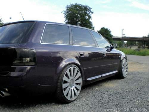

Original geschrieben von Uwe aus B.
Also da ich einen V6 TDI, also keine dicken Radhäuser
habe, kann ich nur aus meinen Erfahrungen heraus
klar aufzeigen, dass meine 9x20 ET46 + 5mm Spur also
Gesamtbetrachtet dann ET41 in Kombi mit 245-30 auf
dem A6 ins Radhaus passt. Die einzigen Anpassungen die
ich machen musste, die Innenradhausschale mit dem Heißluftfön
an einigen Stellen zu bearbeiten. Das liegt an der weichen Einstellung
meines KW V3. Sonst passte alles sehr gut. Das einzige wo ich am
Anfang Probleme hatte war die richtige Rad Reifen Kombi zu finden.
Hinten habe ich 15 mm Spur montiert weil es einfach besser aussieht.
Es gehen auch 20mm, dass sieht dann aber wieder so PROLL aus und
deshalb habe ich sie gegen 15mm ausgetauscht.
Schöne Grüße
das vorne sieht aber aus als wenn der Reifen da noch einen Tick weiter raus könnte.
Ich selber habe auch 9x20 ET45 gefahren mit 245/30/20 und jeweils 15 er Spurplatten rundrum.
Und da schleift auch nichts...
Gruß Mike

Zwischen dem Radhaus und einem Abrollumfang gibt es keinen Zusammenhang, oder habe ich etwas in der Richtung gesagt??
Papenburg ist in der Nähe, da ich aus Bawinkel komme. Liegt zwischen Meppen und Lingen aus deiner Sicht. Schöner zu fahren ist es jedoch auf einer 19", meine Meinung. Den Tiefgang konnte man dann auch noch entsprechend justieren.
Schöne Grüße
