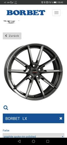

Bin aber jetzt auf die Felgen von Borbet aufmerksam geworden was mich jedoch bisschen verunsichert ist die Reifengrösse und die Felgenbreite.
V u H 245 /35 R 20
Felgen 8,5Jx 20 ET 30 alle 4 Felgen.
Nun meine Frage, kann ich diese Dimension fahren, hat da jmd Erfahrung mit?
Hab momentan die 18 zoll in MB drauf.
Das hinten dann schmalere Reifen drauf kommen ist mir eigentlich egal da eh xDrive.
Probleme mit dem VTG sollten auch keine bestehen da ein Bekannter auf seinem G31 540d xd auch rundum die gleichen Reifen hat jedoch in 18 Zoll org. von bmw und ich somit auch von der Sternmarkierung befreit wäre.

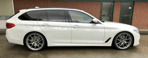

Dürfte vermutlich kein größeres Problem darstellen, ist eher eine Frage der Optik. Auf die Tragfähigkeit achten.
Welche Borbet/Bild?
Würde eher 8,5x 20 BBS, siehe Bild auf der VA, sind WR.

Hatte diese hier gefunden gehabt.
Ja auf Tragfähigkeit werd ich auch achten.

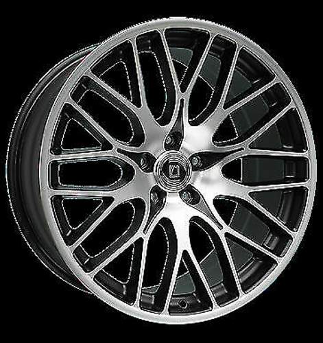

Richtig gut (konkav) sieht auch die diewe fina in 8,5/9,5 x 19, je ET 35 aus. Steht hinten ein wenig mehr nach außen als Serie. Ist auch sehr pflegeleicht und günstig.
Diewe Fina
Sieht alles andere als konkav aus
@Staph schrieb am 5. Dezember 2020 um 22:56:03 Uhr:
In Realität schon.
