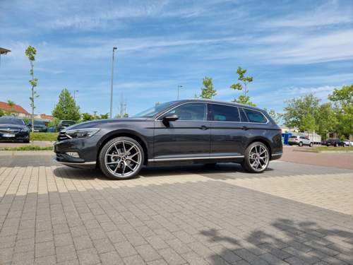

@EriRydel schrieb am 20. August 2016 um 16:08:51 Uhr:
Autec Delano 8.5x20 et42 mit 225 35 20
Ausserdem ta technix gewindefahrwerk
Die Felgen sind ja mal richtig schick, finde aber das Gewindefahrwerk viel zu tief, sieht nicht mehr schön aus wenn das Auto so auf dem Boden hängt.

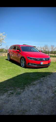

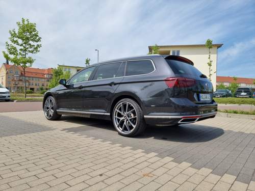

20" BBS CI-R mit ET 42 + 5mm BBS Distanzscheiben und Contis Sportcontact 6 in 245/30/20.
Ich müsste ihn unbedingt tiefer legen, aber hab sowohl das Problem in Halle da die Straßen sau schlecht sind, als auch das ich nicht genaus weiß auf welche Art am besten tiefer legen.
Nur Federn ist günstig, aber es besteht das Problem mit dem Hängearsch und Comfort. Gewindefedern machen Geräusche und sind vorne zu tief meiner Meinung nach zb von Eibach. Gewindefahrwerk wäre das beste, für mich aber momentan leider zu teuer...

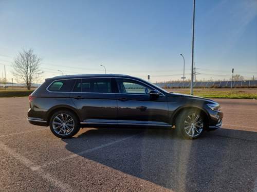

Hier das Bild zu vorherigen originalen 18" Felgen in 235/45/18.

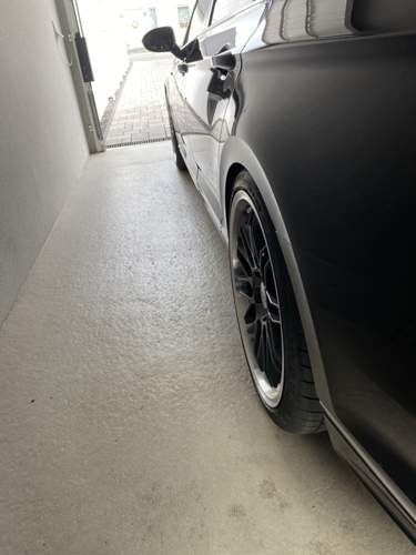

Kann mir jemand sagen, ob ich den problemlos um 30-35 tiefer legen kann mit der Rad-Reifenkombi 245/30/20 ET 42 mit 5mm Distanzscheiben? Meint ihr da schleift etwas? Möchte ungern Schrauben entfernen und irgendetwas umlegen...vllt hat jemand die Erfahrung gemacht
20220423
Ich meine es gibt in Österreich bei Lowart oder so ähnlich Federn mit 40/30 Tieferlegung. Das sind Eibachfedern und sicher ein Kompromiss zwischen dem ProKit und Gewindefedern. Ob die in DE eintragungsfähig sind, weiß ich allerdings nicht. Optimal wäre natürlich KW SC.

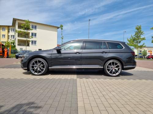

Hallo zusammen, fährt jemand den Passat B8 mit Eibach Gewindefedern (bzw. -50mm) und 8,5x20 ET32 mit 235/35? Geht das ohne Veränderungen oder MUSS da Hand angelegt werden? Danke i.V.
Habe 8,5x20 ET35 allerdings mit 245/35 R20. hinten passt es noch gerade so und vorne muss
die Schraube für die Radhausschale raus und die Lasche umgebogen werden. Meiner hat DCC , also
- 10mm und mit KW noch mal 40 runter.

@Passat1711 schrieb am 12. Juli 2022 um 22:14:16 Uhr:
Ok, deine Felge steht minimal weiter rein, dafür hast einen etwas breiteren Reifen. Was für einen Reifen fährst du? Wie sieht es mit Comfort aus? Massiv hart oder geht das noch?

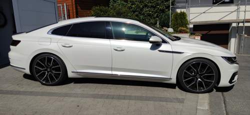

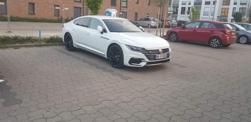

Hier mal die WH34 auf meinerm Arteon mit Eibach Federn.
Wheelworld WH34 auf Arteon mit Eibach Fe
@Ork77 schrieb am 13. Juli 2022 um 12:51:08 Uhr:
Schaut gut aus.
@Fishmac schrieb am 12. Juli 2022 um 22:21:09 Uhr:
Das sind Continental Sportcontact 6. Sind nicht viel härter als die 235/40 19 die ich vorher hatte.
Deswegen wollte ich ja auch eine Felge wo die 245/35 frei gegeben sind , weil Du da eben mehr Gummi
hast . Wollte immer die Suzuka vom Tiguan , doch der Preis hat ich immer abgeschreckt selbst bei Ebay.
