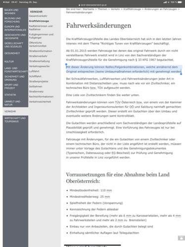

P.S.: hier hab ich noch das aktuelle Infoblatt für die Typisierung von Federn in AUT
Hat jemand von euch 20" in AUT bei der Landesregierung typisiert bekommen?
Hab das Eibach pro Kit verbaut in Verbindung mit 8,5x20 Rial felgen zusätzlich 10mm Distanzscheiben und Bereifung 235-35-20 alles typisiert.
In Österreich musst du bei einer Kombi von Fahrwerk und Felgen immer zum Ziviltechniker, da die Landesregierung ein Kombinationsgutachten benötigt.
Die Landesregierung trägt dir nur Felgen oder Fahrwerk allein ein!

Das stimmt so nicht ganz, denn in Oberösterreich ist es möglich siehe Anhang.
Fahrwerksänderung Land OÖ
@VAG_Chris86 schrieb am 26. September 2020 um 09:49:20 Uhr:
@roddick84 schrieb am 25. September 2020 um 15:52:51 Uhr:
oha, das mit der Kombi und Ziviltechniker ist mir neu... tja dann sieht die Sache ganz anders aus 🙂
Danke
Da sind die Bundesländer scheinbar auch unterschiedlich.

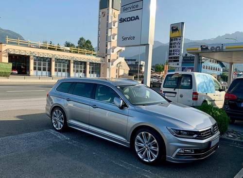

@Tom_Sch schrieb am 28. April 2018 um 20:34:07 Uhr:
Hier mal mein Passat mit 8,5x20 ET 45 und Eibach Federn. 😎
Kurz nochmals zur Sicherheit da ich genau dasselbe Projekt vorhabe:
du hast den Eibach ProKit verbaut und als Reifendimension auf den BLX 225/35 R 20?
Ich frage nur deshalb so genau weil ich mit genau dieser Kombination zu unserer AUT Landesregierung fahren könnte (und so den Zivilgutachter meiden würde)
Danke

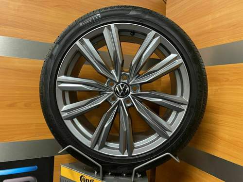

Fährt jemand die VW Suzuka oder auch Kapstadt vom Tiguan auf einen Pyrit-Silbernen Passat?
Finde die Suzuka schon hart geil auf dem Passat, habe jetzt aber die Kapstadt entdeckt welche mit 8x20ET41 perfekt für den Passat ist.
Passat-b8-rline-verona-jpg
Vwsuzuka-85x20
Vw-kapstadt-8x20et41
