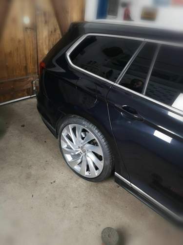

Kannst du mal bitte ein Foto von deinem Auto posten ?

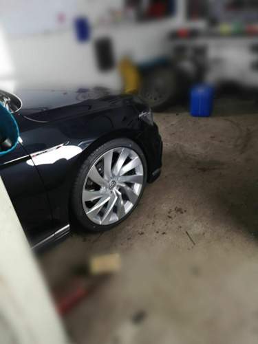

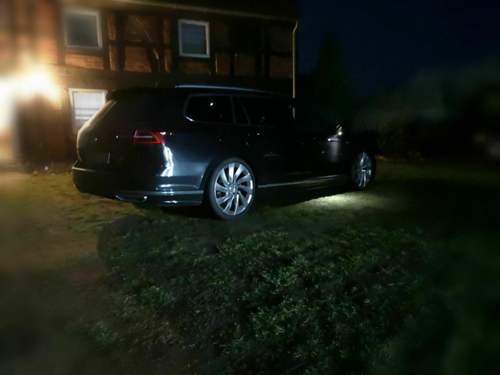

Meiner ist tiefergelegt mit den Eibach Gewindefedern.
Habe vorhin schon versucht Bilder rein zu stellen, aber die sind größer als 10mb
Ich probiere das ich sie irgendwie hochladen kann
Da haste
@Saad3007
Das musst du dann entscheiden, wenn die Felgen aufgezogen sind.
Sportfahrwerk ist ja schon 15 mm tiefer.
Einigen ist dies jedoch zu wenig.
