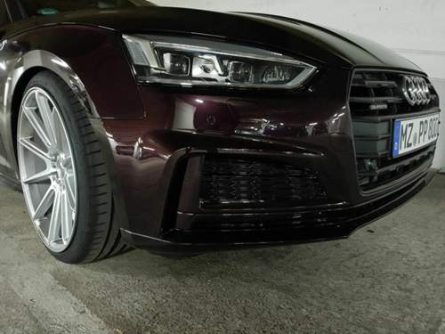

@Saida3 Ich habe die BBS CI-R 9x20 ET25 in Platinsilber mit Goodyear Eagle F1 Asymmetric 265/30R20 aufgezogen, die fahren sich traumhaft und besser als 19" OEM.

ich habe die alten rs5 Rotor 20" et26 mit 275er Bereifung drauf, noch dazu 30mm auf der HA.
Jetzt ist es genau Kotflügel bündig.
......und da schleift nichts....?

ET 25 mit 10x20" und 275/30 schließt bündig ab.

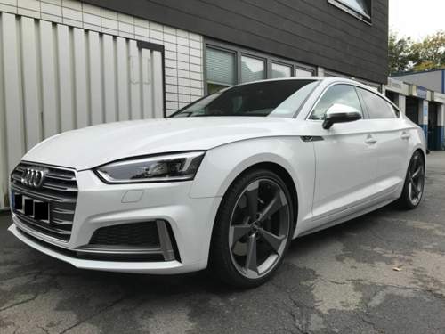

Die Farbe sieht einfach MEGA aus 🙂 ich finde die Felgen auch Klasse nur schaut mir der Rand zu weit über den Reifen 😉 das hatte ich bei meinem S3 auch, wahrscheinlich werde ich ein 9x20 Felge nehmen.
Warum hast du keine 285er Reifen genommen? Der aktuelle RS5 fährt ja auch 285er Reifen, oder wäre das zu knapp geworden?
Nee, der RS5 har 275er.
Offensichtlich bin ich einer der ersten mit den Original 20-Zöllern....😉
Ggf. kommen noch 10er Platten dazu. Hersteller ist übrigens BBS. Reifen Pirelli P Zero 265/30 R20 94Y.

Danke für die Bilder - aber nope - hatte ja vor paar Tagen einige gepostet. Ist aber interessant zu sehen, wie sie mit der Farbe weiß wirken 🙂
