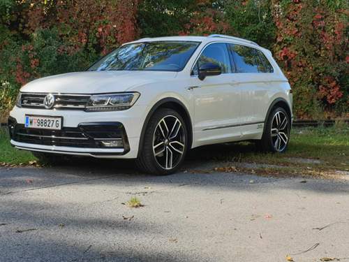

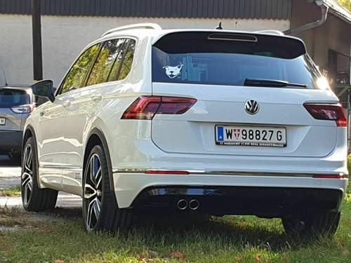

So, von mir auch noch mal Fotos mit den Sommerschuhen, demnächst wird dann auf Winter umgerüstet, über die Winterzeit wird dann überlegt ob was neues kommen wird, sollte ein gutes Angebot für meine reinflattern werden sie abgestoßen und was neues besorgt, Ideen habe ich schon 😁 Ein Bild ist dabei weil ich öfters via PN gefragt werde was denn auf dem Sticker seitlich drauf stehe.
