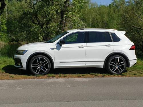

Von mir noch ein Bild, bald wird auf Winter umgesattelt.
20190604
Es ist schon bezeichnend, sie gefallen mir am Tiger deutlich besser als auf dem Q5. :cool:
@Passat_V6 schrieb am 30. September 2019 um 15:55:41 Uhr:
welche Felgen & Reifen sind das?
sieht wirklich sehr stimmig aus hab hier schon andere 21Zöller gesehen die nicht so gut aussahen wegen der runderen Flanke
@Passat_V6 ich antworte mal für Dich ;-)
Original Audi SQ5 Modellreihe 8R Maximal-Bestückung
https://www.original-felgen.com/8r0601025am8auk80.html
Danke Sib :) Ich seh das wie du, der Q5 ist mMn zu Rund für diese " eckige " Felge daher passt sie am Tiger weit besser.

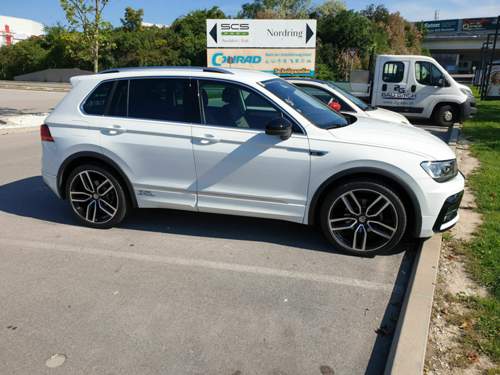

So ist es, sind vom SQ5, 8,5x21 ET:33 mit 255-35-21 Michelin. Anstatt der Zentrierringe habe ich die SCC Adapterplatten von 66,5 auf 57,1mm genommen, vorne 5mm pro Rad und hinten 10mm Pro Rad. Ergibt nun eine effektive ET von 28 vorne und 23 hinten :)
Hallo Passat V6,
Dein Tiger mit den Q 5 Rädern sieht einfach nur geil aus. Golf Nord hat damals mit den Felgen auf den Tiger angefangen, Er war der Vorreiter und Tester. Da war ich schon extrem angeflasht von den Rädern.
Würde ich auch sofort machen, wenn man bei EBay vernünftige und bezahlbare Felgensätze bekommen könnte. Neu bei Audi Kosten die ein kleines Vermögen. Dann noch den Stress mit den TÜV.
Schade das VW keine größeren Räder als 20 Zoll für den Tiger anbietet. Die Radhäuser schreien nach großen Rädern, gerade beim Rline.
Ich hab nach der Schwarz-Polierten Kombi sehr lange gesucht ( die Graue Version passt nicht zu meinem weißen ), reifen dazu und ich war um 3200 Euro ärmer, Einzelabnahme und Nabenlochadapterplatten nochmals 500 Euro. Aber es wars mir wert. Wie du sagt bietet VW leider keine Alternativen an :(

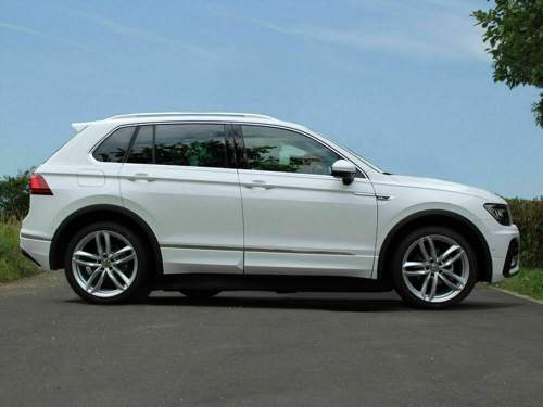

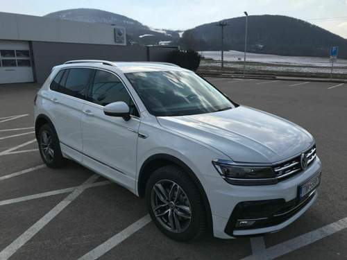

Da in der Regel die Felgen mit der Größe auch breiter werden und somit auch weiter aus dem Radkasten kommen ist es Optisch zumindest schon ein unterschied ob man 18 oder 21 Zoll im Radkasten hat.
Hier mal ein Vergleich 18 Zoll (Bild 1) zu 21 Zoll (Bild 2)
Ich selbst habe die 20 Zoll Suzuka und bin voll zufrieden damit.
18zoll-tiguan
21zoll-tiguan
Bild 2 sollen 21 Zoll sein?? Kann ich nicht glauben.
Die Suzuka ist auch eine Wunderschöne Felge :)
Bild1 deine 21 Zoll Bild 2 meine. obwohl meine Schwarz sind wirken die deutlich größer im Radkasten.
