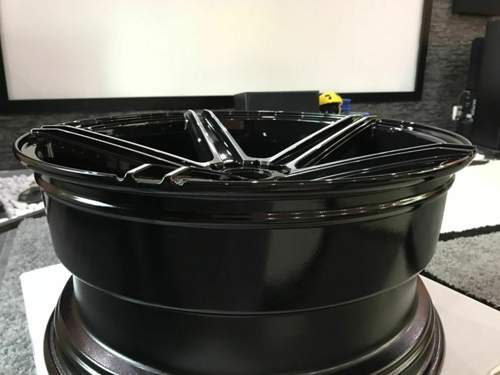

Hat hier eigentlich jemand 9x20 Felgen ? 9x20 ET:42 sollte ja passen oder? Würden lediglich um 2mm weiter aus dem Radkasten kommen als die Suzuka mit 8,5x20 ET:38
@Passat_V6 schrieb am 21. März 2018 um 21:25:52 Uhr:
passt, habe meine neuen probe gesteckt und das passt auch ohne Probleme
VA 9,0 x 20 ET 29, 255/40R20
HA 9,0 x 20 ET 24, 255/40R20
Alles klar Danke 🙂
Dann kann ich gar noch mindestens 10er Spurplatten pro Felge verbauen 🙂 Ist halt ein seltsames Maß, aber ich hatte vor die Felgen ( MTM Bimoto ) an meinem A6 zu montierten, dieser kommt aber jetzt weg und da ich die Felgen schon NEU Daheim liegen habe werden sie halt am neuen Wagen zum Einsatz kommen.
