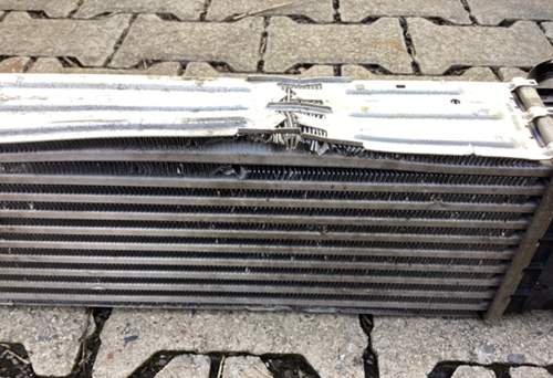

Lass es dir zeigen, erklären und
mache ein paar Bilder von allen Seiten und schaue wo genau die Deformation ist, vordere/hintere Seite, oben/unten, im Kühllamellenbereich. Sonst ist alles nur Spekulation.
Vielleicht geht es ja auch auf Gewährleistung. Immerhin gibt es die Beweislastumkehr und BMW muß beweisen.
Allgemein: Es kann schon ein Steinchen genügen das durchs Kühlergitter den LLK unglücklich trifft und ihn undicht macht. Früher - ohne Klimaanlage - wenn Steinchen durchs Kühlergitter die Kühllamellen deformiert haben kam es auch vor, daß ein Wasserkanal unglücklich getroffen wurde und undicht wurde. Die Wasserkanälchen verlaufen quer oder längs und werden durch die Lamellen gekühlt.

Hier Mal die Bilder dazu. Also mir fehlen schlicht die Worte. Ich habe keinerlei Schlag jemals wahrgenommen, womit dieses Ausmas zu erklären wäre.
ja ich denke dass klar ist, daß BMW hier keine Schuld trifft und es mit der Gewährleistung eng wird.
Deformiert ist da noch leicht untertrieben.
Da kannst mal sehen wie gut so ein BMW gedämmt ist.

Mir ist jedoch auch nicht klar wie ich sowas hätte anstellen sollen. Das das ab Werk nicht so eingebaut wurde ist mir schon auch klar, aber durch en Steinschlag einen solchen Schaden? Da muss man doch eher mutwillig iwas draufhauen.
Aber ja wie du sagst. Abwarten.
ganz so hoffnungslos will ich dich auch nicht zurücklassen.
Gewährleistung ist vorhanden.
Zunächst wird davon ausgegangen dass der Schaden von Anfang an da war, Abweichung muss BMW beweisen was schwierig sein könnte. Gitter war wohl unbeschädigt? Fremdkörper wurden nicht gefunden?
Ob und was stammt von der Demontage.
BMW kann allerdings die original Teile begutachten und nicht nur die Bilder.
Also abwarten wie BMW entscheidet.

Hab hier nochmal nachgeschaut, auch unten ist zu. Echt ein Rätsel das ganze.
@LautrerBub93 schrieb am 17. Oktober 2023 um 17:59:04 Uhr:
@portimao schrieb am 12. Oktober 2023 um 12:58:17 Uhr:
nein, nur oben die Nieren sind zu. Der LLK sitzt aber unten wo es immer offen ist. Denke dass es beim MH auch noch so ist.
Portimao
an meinem (Benziner) ist es unten immer offen und sieht trotzdem alles so gut wie neu aus. 5/19.
Wenn es am Diesel unten (immer?) zu ist, ist der Zustand umso erstaunlicher. Dann müsste die Luft ja indirekt zugeführt werden.
Wie der Zustand letztlich zustande gekommen ist lässt sich aus der Ferne nicht klären. Bleibt nur abzuwarten.

Ladeluftkühler wurde komplett ersetzt auf Kosten von BMW. Bin ich auch ehrlich gesagt froh drum.
