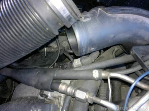

Ich denke mal ich bin richtig mit dem Teil unterm Ansaugschnuffi mit Teilenummer laut ETKA 026 906 161
16102012266
Ja das sollte er sein.....
Dann werd ich mir Morgen gleich mal eins bestellen

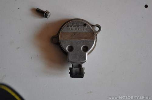

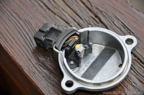

Hallo Iron-Tiger,
es koennte auch an einem Defekt des Hallgebers (auf der Nockenwelle) liegen. 😉 Er sorgt fuer die korrekte Zuendverteilung, ist praktisch ein elektronischer Zuendverteiler. Die von Dir beschriebenen Fehlererscheinungen passen gut zu meinem damaligen Problem. 🙄 Anbei Bilder vom AAH und vom Geber. Das Ersatzteil gibts in der deutschen Bucht fuer 49,90 Euronen incl. Versand. In der englischsprachigen Bucht kostet das Teil nur ungefaehr die Haelfte. Nach Austausch des defekten Hallgebers war der Spuck vorbei. 😁
Gruesse
001-hallgeber-am-aah
002-hallgeber-draufsicht
003-hallgeber-mit-abschuerfungen
