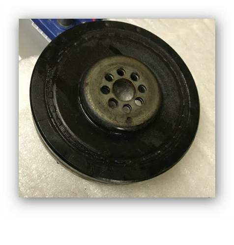

Ich hatte ja meine großen Riemenscheibe vom BPP 2015 geplant tauschen lassen. Mein Auto ist von 2006, also 9 Jahre und 1 Monat war die Riemenscheibe verbaut. Ich kann mir nicht helfen, aber die sieht längst nicht so angegriffen aus. Dass mein Auto aber die 9 Jahre nicht nur bei Schönwetter gefahren ist, zeigt hingegen der Zustand des gleichfalls in der Aktion ausgetauschten Generators.
Deutlich ist auch die konstruktive Änderung der Riemenscheibe zu erkennen, im FL kommt offenbar eine erheblich weicher konstruierte Scheibe zum Einsatz.

Deine Riemenscheibe sieht anders aus. Weniger Gummi und dadurch wahrscheinlich haltbarer
Ist die originale Scheibe des VFL 2.7 TDI Motors (BPP). Im Bild 3 ist die TN und auch der Datumsstempel erkennbar.
Offenbar auch wertiger gefertigt, zumindest von den Metalloberflächen her.

bei meinem 4F hat der Schwingungsdämpfer fast genau 8 Jahre gehalten, der 4F ist EZ 02.03.2010.

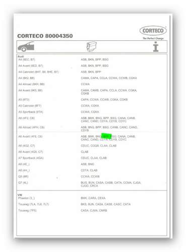

ich weiß nicht warum Dein Schwingungsdämpfer anders aussieht, mein Neuteil soll laut Beschreibung auch auf VFL Modelle (auch auf BPP) passen, auch auf Motoren vom aktuellen A6 4G.
Die Seite die Du fotografiert hast sieht bei meinem defektem Schwingungdämfer auch besser aus als die Seite die immer offen war, die Fläche die auflag ist zwar nicht lackiert aber da ist auch kein Rost zu sehen.

Das stimmt, die andere Seite sieht erheblich besser aus. Meine Vorderseite (Bild 2, 3) ist ebenfalls angegriffener. Eine Verallgemeinerung (m)eines Einzelfalls sollte auch nicht durchklingen. In meinem Auto ist so eine neue Bauart mit Sicherheit nun auch verbaut, macht ja Sinn, ein Gleichteil zu haben, welches einen größeren Fahrzeugumfang abdeckt.
