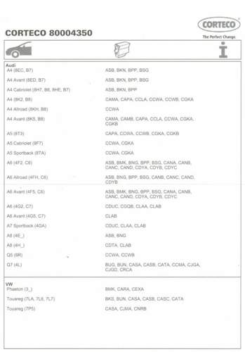

Hallo, bei mir ist es auch soweit das ich vorne beim Riementrieb alles tausche. Habe mit die Riemenscheibe von Corteco bestellt. Da gibt es aber auch eine alte Version. Ich habe die EAN 3358960548955 bestellt siehe Bild 1 aber die EAN 3358960427427 bekommen. Kann bitte jemand bestätigen das seine Corteco Scheibe so wie die auf dem 1 Bild ausgesehen hat.
80004350
80001134
Ich habe eine Corteco 80004350 bestellt siehe hier. und sie sieht genauso aus wie die serienmäßige und läuft seit ca. 15 tkm einwandfrei.
Seiht auf jeden Fall nicht aus wie auf Bild 1, soll sie auch nicht.

wir haben letzten Samstag auch die Corteco 80004350 verbaut, ich hoffe doch sehr das die länger wie 15tkm hält und die sieht etwas anders aus als die vom Werk verbaute. Die ersten ca. 250km hat sie schon mal geschafft 😁
Scan-beipackzettel-1
