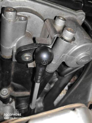

Nach Zündung EIN wird die Klappe maximal 2x Bewegt.
Lässt Sie sich danach per Hand verstellen, wurde Sie nicht akzeptiert.

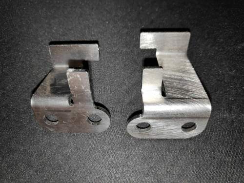

Hab mir auf Grund der Thematik, sprich Verschleiß der Kugelgelenke und Anschläge, 2018 Anschläge eingebaut.
Siehe Fotos.
Hierzu gab es im Forum auch schon mehrere Threads.

Hallo ich habe seit einiger zeit den Fehler P2011. Nun ist mit aufgefallen das der Stellmotor für die Saugrohrklappen bei der 2 Bank beim Zündung anschalten 2 mal auf und ab fährt. Dies ist ja eigentlich ein Indiz das er die obere/untere Stellung nicht findet. Nun meine Frage kann es sein das der Fehler deswegen kommt da es für die ober/unter Stellung einen extra Code ja gibt.
Des weiteren gibt es ja ein Reparaturblech zu kaufen welches auf den Stellmotor geschraubt wird damit der Anschlag wieder gefunden wird. Hat jemand mit solch einem Erfahrung?

Kaufen einbauen und freuen. Hab ich bei meinem C6 auch gemacht.

Hast du dir einen gekauft der festeingestellt ist oder so einen mit schraube mit dem man den Anschlag noch variieren kann?

Nein. Diese Lösung ist langfristig eine Verschlimmbesserung. Man umgeht damit mit physischer Gewalt den Fehlerspeichereintrag, aber das Grundproblem - die ausgeschlagenen Klappen - bleibt bestehen mit allen Folgen.

Also ich habe vor gut einem Monat diese Anschläge nachträglich verbaut. Seit dem ist ruhe. Bei mir war der Fehler auch sporadisch. Wenn er 2 mal auf und ab fährt ist es eigentlich ein klares Zeichen das die Anschläge nicht gefunden werden.
Die Freude war nicht lange, der Fehler kam wieder. Hab mich jetzt für den Hubbegrenzer entschieden.
Noch als Hinweis: Bei der Saugrohrklappe 2 wird in der Fehlermeldung der "untere Anschlag nicht erreicht" ausgegeben,
das heißt es ist der Hub nach oben. Also hab ich oben den Anschlag um 2mm gekürzt und es geht.
Ich denke das das Getriebe nach 384Tkm das Spiel von 2mm bringt.
