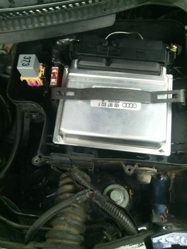

So ganz kurz: Ich habe dieselben Probleme. In dem Kasten des Motorsteuergerätes ist ein Relais, das wahrscheinlich die Nr. 373 trägt. Schau Dir mal diesen Link an:
http://www.passatplus.de/umbauteile/relais/
373 8D0 951 253 A entfallen (Ersatz: 8K0 951 253)
Bremskraftverstärker, Kraftstoffpumpe, Sekundärluftpumpe,
Kühlmittelglühkerzen, Kühlerlüfter, ABS, ESP, 35 A )
Das ist ein Arbeitsstromrelais mit 40 A (vorsicht unbedingt die Batterie abklemmen, wenn Du es selber machst) Das startet die Aggregate bevor das Motorsteuergerät übernimmt. Wenn der defekt ist, läuft die Pumpe nicht. Ich würde vorschlagen den mal zu überprüfen. (10,15 € neu)
Siehe angehängtes Bild. Stammt von einem A6 4b 2,4. Motortyp ALF mit Automatik

Danke für deinen Beitrag. Werde als nächstes mal das Relais tauschen. Ich habe es mal geprüft und es zieht an, wenn ich 12V drauf gebe. Ich weiß allerdings nicht, ob es auch die Last korrekt schaltet.
Ich werde mich jetzt mal mit dem Stromlaufplan beschäftigen. Es gibt hier die Sicherung 34 auf der alle Fehlermeldungen zutreffen mit Kurzschluss nach Masse. Die Sicherung selber ist aber ok.

Ich habe das Relais 373 bestellt und eingebaut. Keine Änderung.
Stromlaufplan und Sicherungsbelegung geprüft. Alle Sicherungen entnommen und auf Durchgang geprüft. Alle ok.
Dann habe ich mich mal mit der Spannungsversorgung der Sicherungen beschäftigt. Nach einschalten der Zündung waren folgende Sicherungen weiterhin Spannungslos:
S228 - Kraftstoffpumpe
S232 - Motorsteuerung
S234 - Motorsteuerung und vieles andere was ja zu meinen Fehlereinträgen "Kurzschluss nach Masse" erklären würde.
Der Stromlaufplan verrät, das das Relais die Sicherungen S228 und S229 versorgt - weiter gehen leider meine Pläne nicht. Da das Relais direkt von der Motorsteuerung angesprochen wird und ich es auch klacken hörte, konnte es ja nur noch am Relais selber liegen.
Also ein neues Relais bestellt, eingebaut und Zündung eingeschaltet. Nun wurden auch die Sicherungen mit Spannung versorgt. Den Schlüssel gedreht und tadaaaaaaa, sofort angesprungen. 🙂
Dem Mechaniker ist fast alles aus dem Gesicht gefallen. Probefahrt gemacht und läuft einwandfrei und startet auch sofort.
Des Rätsels Lösung war wohl tatsächlich das Kraftstoffpumpenrelais. Nur, das wurde bereits auf mein Anraten hin erneuert, aber nicht gegen ein originales, sondern von Stahlgruber.
Also, Finger weg von Zubehör, original ist eben original.
In diesem Sinne ein schönes Wochenende.
Patrick

Vorne im Motorraum sitzt das Relais 373 für die Motorsteuerung (Wasserkasten).
Das Relais für die Kraftstoffpumpe sitzt dort, wie im Video beschrieben, mit der Nummer 372.
Patrick
Der Stromlaufplan verrät, das das Relais 372 (Kraftstoffpumpenrelais) die Sicherungen S228 und S229 versorgt .
UPDATE mit der Benennung damit es klarer wird. 😉
Patrick
