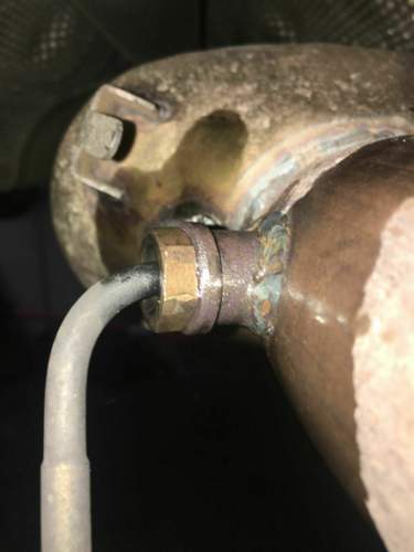

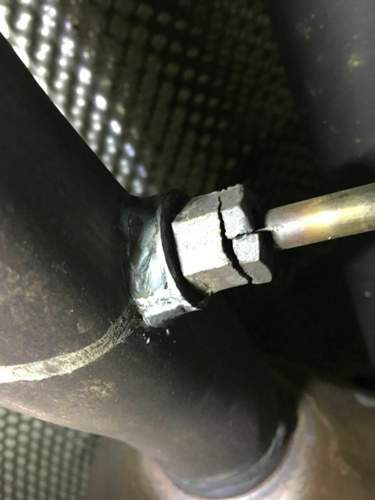

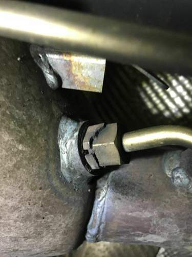

Hebebühne setzen um meinen Unterfahrschutz zu erneuern. Dabei konnte ich mir mal die Druckleitungsanschlüsse des neuen DPF genauer ansehen, und mußte feststellen, daß an beiden Leitungen die Befestigungsmuttern gebrochen sind. Die Leitungen sind dadurch nicht richtig fest. Der DPF wurde in einer kleinen Werkstatt getauscht und mir wurde damals auch mitgeteilt, daß da etwas nicht genau passen würde und daß nachgebessert werden müsse. Ich habe Bilder angehängt. Kann das der Grund für die frühen Regenerationen sein? Die Druckwerte des DDS sind eigentlich nachvollziehbar, nach der Regeneration im Leerlauf 0 mbar, dann bis zur nächsten Regenartion langsamer Anstieg bis 14 mbar. Wie kann ich die Druckleitungen richtig anbringen?

Mich wundert es auch. Trotzdem würde ich das in Ordnung bringen.
Edit
...ich hab nicht druntergeguckt, ist ja auch ohne Hebebühne schwierig! Ich hab mir die Messwerte angeguckt und die waren und sind ja im grünen Bereich! Oder? Vielleicht werden die Druckwerte ja durch die mangelnde Befestigung der Schläuche bei höheren Drehzahlen und damit höheren Drücken falsch gemessen...
Alles gut, ich hatte meinen Text sowieso abgeändert. Und die Vermutung, dass die Messung nun fehlerhaft ist, teile ich auch.
Daher: Die defekten Teile erstmal instandsetzen.

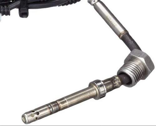

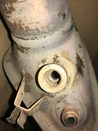

Ich habe mittlerweile die Druckleitungen erneuert, da waren ja die beiden Überwurfmuttern gebrochen! Leider ist der Temperatursensor sehr locker in seiner Befestigung am DPF. Anscheinend ist da etwas nicht richtig passend bei diesem Billig-DPF-Nachbau! Eine kleine Werkstatt, die ich bat, den Abgastemperatursensor irgendwie zu befestigen, sah sich dazu nicht in der Lage. Festschweissen ginge nicht, weil der Sensor dabei zerstört werde. Ausserdem entdeckte man ein kleines Loch am Anschlussflansch des DPF. Rat der Werkstatt: „Tauschen Sie den DPF um!“ Ich denke aber, mit etwas Kreativität lässt sich das Problem lösen. Hat jemand eine Idee? Anscheinend ist beim originalen DPF der Anschluss für den Temp-Sensor so konstruiert, dass unten im Innengewinde eine Verjüngung ist, sodaß der Ring des Sensors dort aufliegt und durch die Schraube von oben festgedrückt wird... Bei meinem DPF fehlt anscheinend diese Verjüngung, der eigentliche Sensor baumelt lose herum, obwohl die Befestigung fest angezogen ist. Was kann man da machen? Hat jemand eine Idee? Ich denke, dass das Problem bei vielen neuen DPF auftritt!

Kann man in das Innengewinde am Billig-DPF vielleicht etwas einschrauben, damit der Temp-Sensor Halt findet? Eine Art Unterlegscheibe mit Aussengewinde... Ich weiß nicht, ob es so etwas gibt. Danach müßte es dann so aussehen, wie im mittleren Foto oben.
@andi-popandi schrieb am 23. Oktober 2018 um 19:05:53 Uhr:
Du kannst ein passendes Rohr nehmen, Gewinde rein schneiden und es anschweißen.
