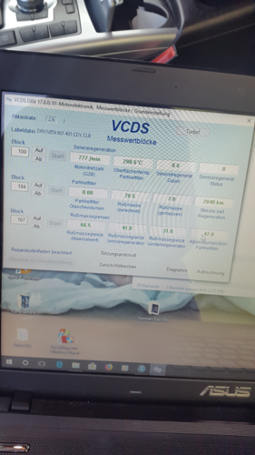

Iat es auch der 2.7 TDI? Am besten, Du stellst hier mal ein YT-Video Link rein.
Was sagt der Fehlerspeicherauszug? Wie groß ist die DPF-Aschemasse im MWB 104?
Hi,jetzt erst gecheckt das du geschrieben hattest ! Nein ist der 3.0 tdi laut vcds bei 0.0 letzte Regeneration liegt irgendwie bei über 2000 km ...
Gruss
So jetzt habe ich mal ein bild davon gemacht
Gruss
Oh, DPF steht auf Null Gramm Asche. Wurde der erneuert?
Nö....hatte den vor ca 2000 km in dieser kundenregeneration und fahren relativ viel und zügig ....sonst diesbezüglich nichts gemacht
Hmm...nicht das dieser Asche Sensor einen weg hat ! ?
Was heißt Kundenregeneration? Meinst du per VCDS "freigebrannt" und danach habt ihr den auf "0" gestellt?
Ja per vcds habe aber aber nichts auf null gestellt
Gruss
Aber es ist noch ein DPF verbaut? Wer hat denn daran "rumgespielt"? Wenn der DPF nicht erneuert wurde und noch verbaut ist, dann kann doch der Aschewert nicht "0" sein? Wurde der vielleicht von jemandem genullt, der nicht weiß, was er da tut, z.B. beim Wechsel des Differenzdrucksensors? Vielleicht ist dein DPF ja schon fast dicht und es kommt daher zum Ruckeln. Wie viel hat er nochmal gelaufen?
220000 km Nein da hat keiner rum gespielt ...da War nur ich dran ..hatte vor genau einem Jahr wo die drosselklappe kaputt ging den Nullen müssen,weil der im notlauf War
So langsam denke ich aber auch das es eigentlich ja nur noch von dem kommen kann ! Es gibt abschnitte wo er wochenlang tip top läuft und mal wieder nicht !
Fahre morgen 1600km aus Kroatien zurück nach Hause,schaue evtl zwischendurch mal da rein ob und wie sich etwas ändert ! ?
Oder was meinst du soll ich den vorher mal Nullen ?? Der berechnet sich doch dann neu oder nicht ! ?
Nein, er berechnet sich meiner Kenntnis nach nicht neu und das könnte meiner Meinung nach der Fehler sein, da er zu viel Gegendruck erzeugt. Aber vielleicht meldet sich Senti oder so ja noch.
😉alles klar ! Danke dir auf jedenfall für deine Bemühung. .ja mal schauen ob die anderen sich evtl damit ein wenig mehr auskennen,habe jetzt sowieso keine andere Wahl,muss moin nach hause 🙂
Bei solchen hohen km-Ständen ist es keine gute Idee, den Aschewert zu nullen, ohne den DPF zu reinigen/ erneuern. Er nullt sich leider automatisch, sobald der DPF zurückgesetzt wird, was mit VCDS möglich ist.
Ich würde den jetzt reinigen lassen (fachgerecht!) oder neu machen. Den Aschewert kann man nicht auf beliebige Werte stellen und merken "tut" das MSG das auch nicht, dass der Filter eine bestimmte Aschemenge intus hat.
Okay...denke werde den mal reinigen lassen,gibt etliche Anbieter für sowas !
Was mich wundert,wenn ich den zurück gesetzt hätte,okay würde ich es ja nach vollziehen können,aber das er jetzt auf null steht !!! Komisch komisch
Jut wünsche euch allen ein charmanten abend und vielen lieben dank euch ...
