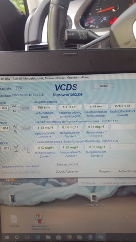

War heute mal in der Werkstatt bezüglich des dpf,was mir der Meister da als Rat gab mit dem ruckeln,wäre wohl eher der/die injektor/er mit den höheren werten zu tauschen
Der sagt Zylinder 2 wäre wohl garnicht gut !
Den Zusammenhang sehe ich hier nicht.
Der Fehler war ein CR-Problem, also dass der Raildruck nicht stimmte oder zu klein war. Dass dann der Motor wie ein Sack Nüsse läuft, scheint wohl nachvollziehbar.
Scheinbar War es wohl eher wegen der nicht Guten Diesel qualität...hat wie fast immer nicht im Speicher abgelegt,der sackte mir wenigstens den einen injektor erneuern

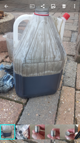

Also,vorm Urlaub habe ich das Öl gewechselt ! Ganz normal ca 1.5mm unter max mit 5w30 longlife wie immer !
Seit gestern wo mir das mit dem injektor gesagt wurde habe ich mir gedacht Schaumal in das Öl,seit dem Wechsel 5000km gefahren,habe mich vorhin ein wenig gewundert....warum soviel da drin ist ???
Und dass habe ich jetzt raus geholt ...ist ein 5l Kanister von ein wenig Öl vermehrung kann man glaube ich nicht mehr reden ...behaupte mal dass es auch sehr dieselhaltig ist
Sieht Denke doch nach einen der injektoren aus die eine Spritz Party feiern !
Oder was meint ihr ?

Das Bild dazu

@Waudi82 schrieb am 21. August 2018 um 13:48:39 Uhr:
Verstehe Dich noch nicht ganz: Du hast diese Menge rausgeholt und Dein Pegel ist jetzt normal? Oder Du hast alles Öl abgelassen und diese mickrige Menge kam raus?
Vermutlich Fall 1. Dann gleich komplett Öl neu machen und nicht gleich die 8,2 L fröhlich reinfüllen. Ich befülle meinen V6 TDI mit ca. 7 L oder 6,75 L, dann ist der Pegel oberhalb von Min, aber unterhalt von Max. So kann ich den allmählichen Anstieg beobachten.
Für Ölverdünnung hast Du zwei typische Ursachen. Defekte Injektoren oder zu häufige DPF-Regenerationen. Alleine ein unplausibler Temperaturwert (Temp.-Fühler vor dem Kat war defekt) verkürzte die Reg.-Häufigkeit auf gefühlte 250...300 km. Ansonsten passiert das bei meinem TDI alles 1200...1400 km.
