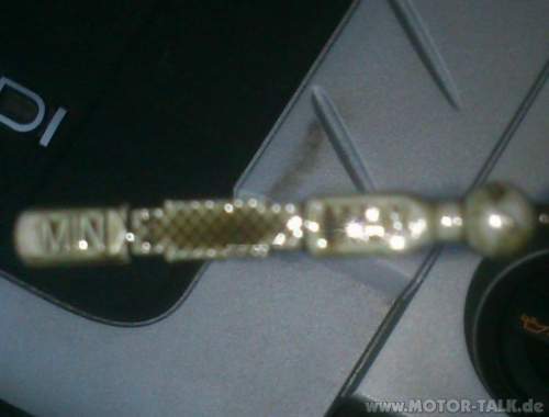

Hallo Leute,
ich habe heute einmal den Ölstand gemessen.
Auto stand auf ebener Fläche, seit 4,5 h abgestellt. Motor ist handwarm.
Erst mal völlig erstaunt, was dieser Ölmessstab für ein filigranes Teil ist. Also nach mehrmaligem rausziehen, abwischen und wieder reinstecken, musste ich feststellen, dass der Stand über max. steht. :-(
Das "M" von der Aufschrift "MAX" ist noch gerade bedeckt.
ich habe mal ein Foto gemacht. Ja, es ist unscharf, es gibt Reflexe der Ölstand ist darauf nicht ablesbar. Wohl aber die Markierungen und die Schriftzüge "MIN" und "MAX". Es soll verdeutlichen, wo ungefähr der Ölspiegel sich befindet. Der "MAX"-Pegel liegt am Ende des geriffelten Bereichs.
Frage: Muss ich jetzt wie die Rakete unbedingt ganz schnell Öl absaugen lassen? Oder ist das noch im 'gelben' Bereich (also noch nicht im roten, aber auch nicht mehr im grünen Bereich)? Welche Schäden drohen bei zu hohem Ölstand bei diesem V6 TDI?
Zur Historie: Ich habe vor ca. 1000 km den DPF bei einem Reinigungsprofi reinigen lassen.
Letzter Ölwechsel ist mit Stand heute ungefähr vor 3,5 tkm gemacht worden.
Der DPF war voll, er hatte sehr häufig regeneriert. Daher gehe ich von einer Ölverdünnung (also ca. 2,5 tkm) aus. Das Öl ist nach Norm, es ist LL-Öl. Den nächsten Wechsel würde ich spätestens nach einem Jahr machen, also Festintervall.
Wie misst man eigentlich bei dem BPP-Motor richtig den Ölstand? Ich komme mir irgendwie blöde vor, bei meinem alten 1,9er TDI A3 (Motor: ASV) war das viel einfacher und deutlicher.
Riecht eigenlich verdünntes Motoröl nach Kraftstoff? Ich habe nämlich nichts dergleichen festgestellt.

So, ich habe nun mit einer Einwegspritze und einem dünnen Schlauch ca. 750 ml Öl abgesaugt.
Das Öl ist vom Geruch absolut unauffällig, es riecht nicht nach Diesel.
Der Ölstand ist nun so bei Max. Ich finde, dass es total bescheiden ist, den Ölstand beim 2.7 TDI zu bestimmen.
Kann denn der Biodieselanteil als Schwersieder sich im Öl konzentrieren, ohne einen bestimmten Geruch zu verströmen?
Jedenfalls werde ich nun genauer hinschauhen.

Ich würde das Öl wechseln.
Das war damals bei meinem 3.0 TDI (ziemlich identisch zum 2.7er): http://community.dieselschrauber.de/viewtopic.php?t=24306
Mein Audihändler hat Audi seinerzeit direkt kontaktiert.
Die meinten, dass das Öl dafür ausgelegt sei, Ruhe hatte ich aber auch keine.
Das mit der Spritze habe ich auch hinter mir, hab mich aber dann entschlossen, das Öl frühzeitiger zu wechseln.
Kostet ja, wenn man es im Netz kauft, nicht die Welt.
Generell kann ich mir schon vorstellen, dass der Motor den hohen Treibstoffanteil verkraftet und wahrscheinlich zig 2.7er und 3.0er unterwegs sind, bei denen der Ölstand nie kontrolliert wird (das Auto wird sich schon melden, wenn etwas nicht passt).
Aber bei nem zu hohen Dieselanteil schmiert das Öl dann doch nicht mehr so gut.
Den BioDiesel-Anteil zu riechen wird schon schwierig.
Die Ölsorte würd ich noch nicht wechseln, wenn Du noch 10l hast.
Da Du ja sehr besorgt bist, würd ich einen Ölwechsel mit dem 5W30 machen und vorerst nur ARAL Ultimate tanken. Dieser ist FAME (BioDiesel) frei. Ölvermehrung sollte kein Thema mehr sein. Nur bei extremer Kurzstrecke, wenn das Öl nicht richtig warm wird, so dass der Diesel verdunsten kann.
Bei Festointervall muß es ja nicht das LL Öl 5W30 sein. In meinem verflossenen 2.5TDI quattro hab ich über Jahre gute Erfahrungen mit dem ARAL Super Tronic 0W40 gemacht. Im Mai kommt dieses auch in meinem 330d zum Einsatz.

Auch ich hatte immer ein bisschen Ölvermehrung. Ich habe im Moment 228.000km drauf und bin seit dem Kauf ca 64.000km gefahren. Bisher war immer das von Audi vorgegebene Öl drin, welches aber leider bei beiden Ölwechseln immer bereits auch Maximum aufgefüllt wurde.
Es sollte immer in der Mitte des Intervalls Öl abgesaugt werden. Der Stand ist dann immer einige mm höher, würde dem Motor aber bestimmt nichts ausmachen. Ich habe jetzt immer ca nen halben liter bei halbzeit abgesaugt.
Einen Öltest habe ich mal bei ölcheck24 machen lassen, da war das Öl ca.25.000km alt von denen ich 10.000 gefahren bin, Ergebnis waren ca 6% Diesel, was als vernachlässigbar gering gilt.
Ich würd mir da keinen großen Kopf machen.
Im Winter bin ich 2,5Monate lang jeden Tag mehrmals extreme Kurzstrecke von gerade mal 1500m gefahren. Vorher habe ich den Stand allerdings exakt auf Max abgesaugt, da ich bereits ca 13.oookm gefahren war. in den 2,5Monaten wurde der Motor nur alle 2 Wochen au eine längere Ausfahrt genommen, als ich jeweils 30km einfach am Stück gefahren bin.
Der Ölstand steht noch bei Max und ich bin seit dem letzten Wechsel 14.000 gefahren.
Wenn du es gut machen willst, welchsel das Öl immer nach 15.000km selbst, und dann alle 30.000 zur Inspektion. Vorteil ist, dass man nach 15.000km es selbst machen kann, da es keine Inspektionsrelevante Sache ist es somit bei Audi nicht vermerkt sein muss. Außerdem kostet es mit dem Filter deutlich unter 100€.
Außerdem beim Ölstand kontrollieren daran denken, dass im Gegensatz zum 1.9TDI der Stab sehr langsam herausgezogen werden sollte und nach dem warmfahren mehrere Minuten gewartet werden sollte.

Ich habe am WE mein Öl abgesaugt und neues reingefüllt. Ölfilter habe ich belassen, da der letzte Ölwechsel ca. 12300 km bzw. 6 Monate her war und dabei auch der Ölfilter neu gemacht wurde.
Grund: Ölstand ging hoch und beim Start hörte ich nun viel häufiger dieses kurze Kettenrasseln.
Abgesaugt habe ich ca. 7,2 Liter, damals eingefüllt (mit Filterwechsel) wurden 7 LIter. Da ich davon ausgehe, dass im Ölfilter noch ca. 0,5 Liter Öl und wegen der Absaugmethode auch noch Reste im Motor verbleiben, habe ich schätzungsweise mind. 10% Kraftstoffanteil im Öl gehabt.
Eingefüllt habe ich wieder Aral Super Tronic 0W40. Klingt jetzt komisch, aber mit dem neuen Öl klingt der Motor anders, natürlich viel besser. 😁 Das Kettenrassel ist nun wieder weg, oder zumindest sehr unauffällig.

Das Öl ändert seine Fließfähigkeit, die Viskosität nimmt durch die Dieselzumischung ab. Bei damaligen 14% Verdünnung hatte das Öl eine ganze Viskositätsklasse eingebüßt, das ursprünglich eingefüllte 0W40 hatte dann eine gemessene Viskosität wie ein xW30.
Vielleicht entleert sich dadurch auch der Kettenspanner schneller/ einfacher. Beim berühmten Trieb C zieht die Schwerkraft noch zusätzlich mit, wenn ich das bekannte Kettentriebbild richtig deute.
