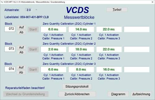

das sind meine Werte bei nunmehr 278.750km
Nullmengen Kalibrierung
(Ansteuerdauer Kalibrierpunkt 1 bis 3)
Zylinder 1: 28.0 ms | 26.0 ms | 24.0 ms
Zylinder 2: 20.0 ms | 20.0 ms | 22.0 ms
Zylinder 3: 24.0 ms | 26.0 ms | 20.0 ms
Zylinder 4: 32.0 ms | 36.0 ms | 32.0 ms
Zylinder 5: 14.0 ms | 26.0 ms | 16.0 ms
Zylinder 6: 18.0 ms | 30.0 ms | 28.0 ms
Ölvermehrung ist nun stärker ausgeprägt als früher.
Nun wurde der Dpf gereinigt.
MfG
Zylinder 1: 10.0 ms | 10.0 ms | 16.0 ms (Ansteuerdauer Kalibrierpunkt 1 bis 3)
Zylinder 2: 2.0 ms | 8.0 ms | 14.0 ms
Zylinder 3: 10.0 ms | 14.0 ms | 14.0 ms
Zylinder 4: 10.0 ms | 22.0 ms | 18.0 ms
Zylinder 5: 0.0 ms | 10.0 ms | 14.0 ms
Zylinder 6: 10.0 ms | 14.0 ms | 22.0 ms
Ui......die I-Werte haben gegenüber 2014 ja ordentlich zugelegt!:eek: Das riecht verdächtig nach fast nur noch Kurzstrecken-Verkehr und/oder aber ganz schlechter Dieselqualität - z.B. zuviel Fame drin.
Soweit ich mir eine Beurteilung zutrauen darf, würde ich sagen, noch kein Grund für Aktionismus, aber....
aber ab jetzt den Ölstand und die I-Werte dauerhaft im Auge behalten. Eine Runde - z.B. 3 Tankfüllungen - Edelsprit tanken wäre auch keine schlechte Idee.
Grüße, lippe1audi

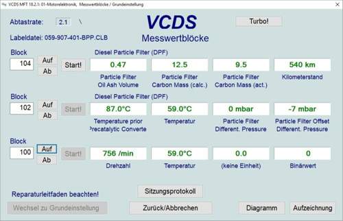

@Motfan wie voll war der DPF?
Jetzt gibts 1 Jahr lang V Power mit dem Smart Deal. Bin gespannt was die Werte machen.
Ich hab gerade mal bei meinem 2.7er die Werte ausgelesen ... Der Wagen stand etwas, nachdem er schon Betriebswarm war ... daher die geringe Temp. beim DPF MWB.
Seit dem letzten Update haben die beim VCDS irgendwie deutsch und englisch gemischt :/
Die Werte wurden bei jetzt rund 338tkm ausgelesen.
Fahre bei fast jeder Tankfüllung mit 2T-Öl - aktuell ist etwas ohne in leeren Tank nachgetankt.
Dpf
Inj-1-3
Inj-4-6
