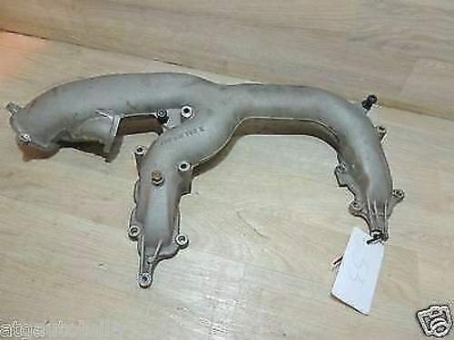

Gerne .. bei mir war es jedenfalls die Lambda Sonde! In gewissen Abständen reinige ich (Backofenspray die Teile erwärme ich vorher) .. das Ansaugrohr mit der Drosselklappe ! Den LMM kann man auch erst einmal vorsichtig mit Bremsenreiniger reinigen! Danach kommt noch Lambda Diesel Reinger in einen Viertel vollen Tank und fahre dann den Wagen ca. 50 km auf der Autobahn! Läuft bei mir noch ruhiger und leichtfüßiger! Aber das muss jeder für sich wissen!
Grüße aus Hamburg
Jörg
Ladeluftrohr/Ansaug
