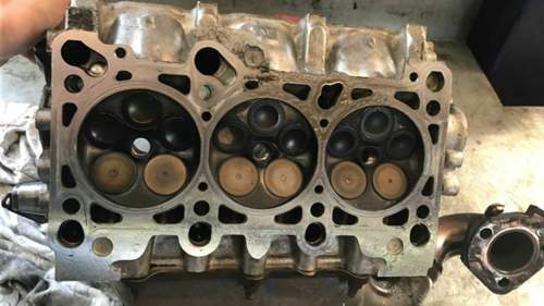

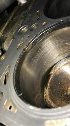

So, der Motoreninstandsetzer hat es endlich mal geschafft, nach EINEM MONAT, sich dem Auto zu Ermächtigen. Was haltet ihr von den Bildern?
Zyl kopf würd ich schleifen, planen aber wenig, der Rest kann ich so nix sagen.
Block muß definitiv gehohnt werden auf Übermaß. Köpfe Planen und dann das übliche, Übermaß Kolben neue Ringe usw.
Es gibt aber dafür keine Serien ÜBERMAß Kolben! Nicht von Audi nicht von Mahle etc. Man kann nur welche bauen lassen oder Wössner/Mahle Racing/JE usw nehmen die haben aber eine andere Verdichtung. Habe das Spiel gerade hinter mir.
D. H. Der Motor ist im Eimer?
Das kann dir ein Motorinstandsetzter genau sagen. Die vermessen die Zylinder mit Messprotokoll. Danach sieht man weiter. Wenn er Platt ist kannst du viel Kohle reinstecken. Oder anderen Motor bzw nur den Rumpfmotor besorgen.

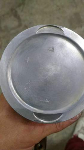

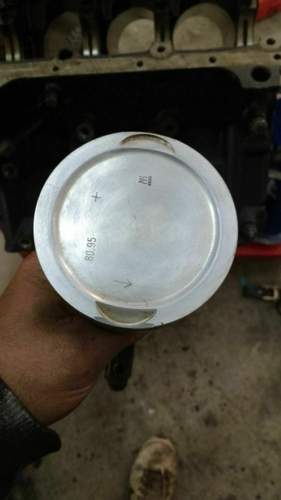

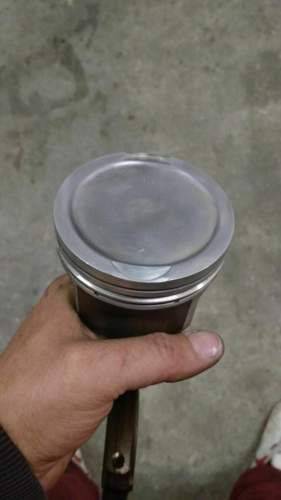

Hi Olli, kannst mir die Kolbenbilder hier posten? Danke
Jo hier die Kolben sind original 2,7t Ajk und S4 Kolben AGB.
OK super danke
Die kolbentaschen hatten mich stutzig gemacht, da die eine beim Auslass ja völlig sinnlos ist.
