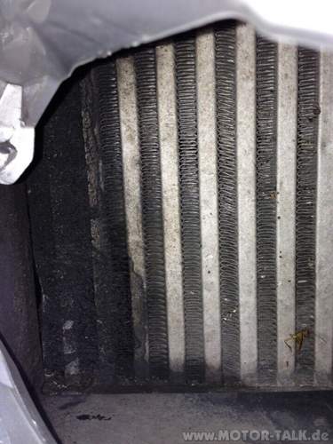

Mal einen andere Frage, laut VCDS ist der Ladedruck o.k aber misst er den Druck der ankommt oder den Druck den der Lader macht. Sinn der frage ist ob vielleicht doch irgendwo ein Leck ist denn mein Ladeluft kühler (Beifahrerseite) ist schon verölt und zu?!?!?!
Danke für eure Hilfe!!!
Img-8102
ich weiß es nicht aber der Ladedruckgeber (G31) sitzt am Eingang des linken Ladeluftkühlers, demnach ist es der Druck vom Turbo...
Themenstarteram 20. Juli 2013 um 20:11
Könnte also sein das der Beifahrer Ladeluftkühler ein Leck hat!?!? (siehe Foto)
Der andere LLK (Fahrerseite) sieht normal und trocken aus...

am 20. Juli 2013 um 20:36
Sieht wohl so aus, aber normalerweise müsstest du das zischen hören!? Natürlich nur unter lasst, zB. Testweise Handbremse anziehen und man Gas geben. Oder Lecksuchspray/Seifenwasser aufsprühen....
