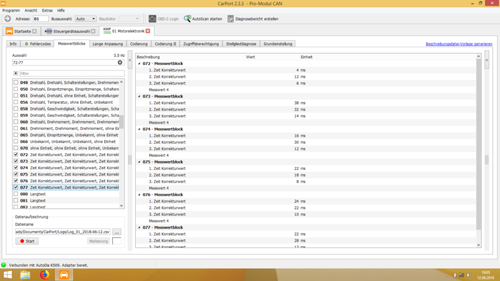

Hallo Freunde,
ich habe mich durchgelesen aber leider kein Antwort gefunden.
Es geht um die Injektoren beim 4F 3.0tdi.
Ich habe selber kein vcds und habe mir mal die Messwertblöcke 72-77 auslesen lassen.
In verschiedenen Themen werden werte genannt... erste wert sollte nicht schlechter als -45ms und Messwert 2 nicht schlechter als -15ms sein.
Das Vorzeichen macht mir jetzt sorge. Ich habe beim ausgelesenen kein minus davor.
Messwertblock 72 2.0ms 6.0ms 4.0ms
Messwertblock 73 2.0ms 16.0ms 2.0ms
Messwertblock 74 4.0ms 12.0ms 6.0ms
Messwertblock 75 16.0ms 18.0ms 2.0ms
Messwertblock 76 14.0ms 18.0ms 2.0ms
Messwertblock 77 8.0ms 14.0ms 6.0ms
zu hören ist das ein Injektor klackert.
was sagen mir die werte... von minus ist hier garnichts zu sehen.
Könnt ihr mir da helfen?

Block72: -12.0ms 1.0ms -4.0ms
Block73: -13.0ms 0.0ms -3.0ms
Block74: -19.0ms 2.0ms 0.0ms
Block75: 7.0ms 4.0ms -1.0ms
Block76: -7.0ms 0.0ms 0.0 ms
Block77: -23.0ms -1.0ms -9.0ms
Baujahr 2010, Automatikgetriebe mit ca 91.000 KM. Hab heute gemerkt als wir Stadt und Landstraße gefahren sind, dass der Motor extrem ruckelt und das Auto sogar bisschen vibriert dadurch. Vor allem im Stand gemerkt. Hab den dann abkühlen lassen und Fehler ( 0 Fehler) und die Injektorenwerte ausgelesen. Automatikgetriebe hat noch keine Spülung bekommen.
Gruß DL
na ja, die Werte sind nicht die besten, aber noch ok, injektor 3 und 6 haben di schlechtesten Werte.
Grenze liegt bei -45/-15ms.

Audi A6 3.0 TDI, VFL 07, 233 PS, 192.000 km, TT
meine werte sind durchaus heftig im Plus.
Habe jetzt den zweiten Tank LM Super Diesel Additiv dem vollen Tank zugefügt, 300 ml jeweils.
Ansonsten fahre ich zeitweise Kurzstrecke, aber eben schon auch immer regelmässig zügig etwas weiter.
Kaum Veränderung, ein Wert hat sich auf 38 erhöht, andere etwas niedriger, aber im grossen und ganzen gleich.
Sehe ich das richtig, dass ich um eine Reinigung bei Bosch nicht mehr herumkomme?
Oder doch noch durch Additive versuchen zu reinigen?
Kann da auch bereits ein Schaden entstanden sein?
Screenshot-33
Meine plus injektoren habe ich mit additiven, Aral ultimate behandelt. Alles ist ziemlich gleich geblieben. Die stark minus Werte gingen weiter runter, die plus Werte waren gleich oder teilweise höher. Wenn keine Symptome vorhanden sind, einfach fahren
Da ist nur der von dir schon Genannte kritisch zu beäugen, alle anderen nicht. Da würde ich mal 3 Tankfüllungen Edeldiesel vertanken, ganz ohne Zusätze, und dann mal schauen..... Aktivismus wird wohl noch nicht nötig sein.
Grüße, lippe1audi
Beobachten, gehen die immer weiter in Keller und es kommt noch steigender Ölstand dazu, dann müssen die wohl oder übel neu.
War bei mir auch so, 2-3 fingen an zu wandern bis sie dann trotz guter Werte Diesel nachtropften.
