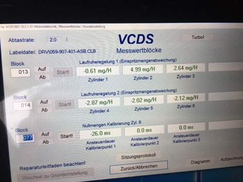

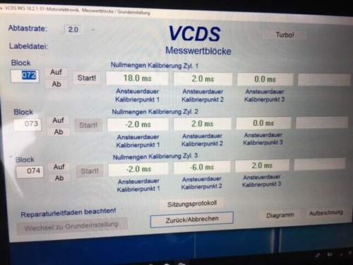

Hallo zusammen, ich habe, nachdem voll, meinen DPF Reinigen lassen und die Saugrohrklappen komplett erneuert. Innerhalb von 60 KM zeigt er mir jetzt wieder das Partikelfiltersymbol und die blinkende Vorglühwendel. Habe nun meine Laufruhewerte und die Nullmengenkalibrierung ausgelesen und die Werte sind doch sehr komisch. Ebenfalls zeigt er die Saugrohrklappe 2 wieder fehlerhaft an. Hat da jemand eine Erklärung oder sind ganz einfach die Injektoren im Eimer. Der Motor läuft unrund (wie wenn ein oder zwei Zylinder ausfallen beim 6 Zyl. Benziner) und hat im unteren Drehzahlbereich (bis ca.1800U/min) wenig bis keinen Vortrieb. Ab un an geht er beim einlegen einer Fahrstufe und dann anrollen ohne Gas aus. Autoscan und Fotos hänge ich an. Wäre super wenn jemand ein paar Infos hätte. Danke schon mal.

Nach ner REINIGUNG des DPF darf man den nicht auf 0.0 setzten (MWB 104.1) da er nie 100%ig leer sein wird.
Nach der Reinigung der Saugrohrklappe einmal neu angelernt?
Hallo, habe den DPF nicht genullt sondern nur mit 0001 und "Test" eine neue Messung aktiviert. So wird es hier im DPF Forum empfohlen da keine eingabe eines Wertes möglich ist. Ebenfalls den DDS nullen. Zur Stellglieddiagnose, die ergibt andere Werte als diese die im Fehlerspeicher abgelegt sind. Dort läuft sie einwandfrei. Leider lässt sie sich ja mit VCDS nicht neu Kalibrieren.
Gruppe 13/14 Zylinder 2 und 4 haben zu große Abweichung, Grenze liget glaub ich bei 2,5.
Die Werte der Ruheregelung befinden sich im Block 13 (Zyl. 1-3) und 14 (Zyl 4-6). Sie sollten nicht so weit in den positiven Beriech gehen. Grenzwert ist 2,99. Über 2 ist aber meist schon zu viel. Stark negative Werte deuten auf einen undichten Injektor hin. -2,99 ist auch hier der Grenzwert.

Doch, genau so. Anders geht es nicht. 🙂 Man kann beim V6 TDI keine Aschewerte definieren.
Die Alternative wäre nur, den DPF nicht zurückzusetzen, wovon natürlich nur abgeraten werden kann. Außerdem ist er offenbar zurückgesetzt, der Aschewert ist ja bereits Null. 😉
