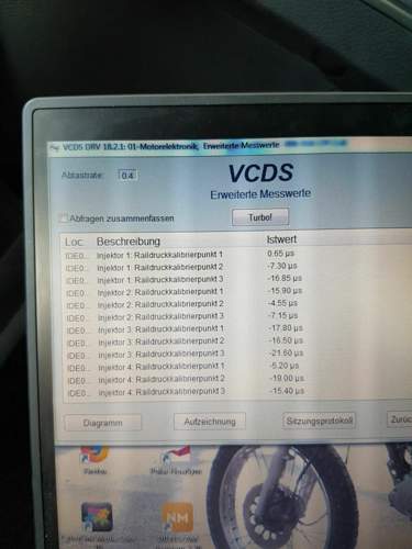

Liebe Leute,
ich habe heute mal meine Injektorenwerte ausgelesen. Siehe Bild im Anhang. Der 3. Wert hat bei meinem KFZ-Mechaniker nicht mehr auf die Anzeige gepasst... Der scheint aber auch nicht so aussagekräftig zu sein.
Ich fahre einen Facelift mit 239 PS. Hat jetzt 218tkm auf der Uhr.
Sollte ich mir bei den Werten akute Sorgen machen? Über den Facelift findet man hier ja nicht so viel.
Das Auto hat sonst keinerlei Probleme und fährt super!
Vielen Dank im Voraus,
Andre
Ich bin NICHT einer der Motoren-Cracks hier, lese aber seit Jahren regelmäßig mit. Nach meiner Einschätzung gibt es bei den Werten von deinem Dicken nur zu bemerken, dass es nicht die eines fabrik-neuen Wagens sind. Aber Sorgen...... nein! 🙂 Und wenn doch, dann um was gänzlich Anderes ..... 😉
Du könntest die Werte in durchaus größeren, aber regelmäßigen Abständen im Auge behalten, also neu abfragen ..... und diese hier in einer Mappe ablegen, das reicht im Moment.
Grüße, lippe1audi
sind alle im minus, also doch richtung " verschliessen" was sie aber noch nicht sind.
Einfaach mehr dtauf achten, öfter injektoren auslesen und öl im auge behalten.
