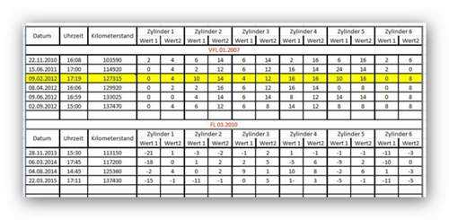

Ich hatte letzten August bei Zylinder 1 den Injektor getauscht. Zylinder 6 wollte ich auch noch tauschen, aber erst mal vertagt. Gekauft wurden die Bosch Austauschinjektoren für den BMK.
August 2015
NEU 1: 0 -10 0 vorher -36 irgendwas
2: -32 -12 -2
3: -36 -4 0
4: -22 0 0
5: -10 -4 0
6: -36 -12 -4
Mai 2016
NEU 1: -48 -18 -6
2: -26 -8 -0
3: -12 -8 0
4: -12 -2 0
5: -6 -2 0
6: -40 -18 -2

Sehr eigenartig ist doch die "Gesundung" der 2 / 3 /4 und 5 und die Verschlechterung der 1 und 6.... Irgendwelche Ideen?
die Werte verändern sich ständig also da würde ich nicht so viel drauf geben, es sei denn die liegen im schlechten Bereich wie bei Dir bei Zyl.1
Bei der Gelegneheit fällt mir ein das ich da auch nochmal nach schauen sollte, ist über ein Jahr her (siehe Bildanhang).
Ashampoo-snap-2016-05-17-15h34m17s-001
Danke für deine Tabelle.
Ja Zylinder 1 ist ja der einzige Injektor den ich im August 2015 neu gemacht habe. Wenn ich den alten drin gelassen hätte wäre der vermutlich nicht schlechter... Daher habe ich gerade Fragezeichen über der Stirn.
Ich hol mir dann mal einen neuen Bosch für um die 260EUR und probier den aus. Der andere reworked bleibt erst mal in der Schachtel.
Dabei dachte ich bis Mitte letztes Jahr waren die Reworked auch NEU...
Wenn noch jemand eine Idee hat warum der neue Injektor so schnell verdampft ist... Ich würde mich freuen.
reworked heiß ja überarbeitet also aufbereitet, nur neu ist wirlklich neu. Greift da eventuell noch eine Garantie ? Ich finde es jedenfalls ärgerlich wenn der nach einem Jahr schon wieder hin ist. Eventuell solltest in paar Tagen nochmal die Werte auslesen. Wieviel km fährst Du denn so im Jahr ?
Die Werte werden alle XXX km gespeichert also entsprechen nicht umbedingt dem aktuellen Zustand und wie man meiner Tabelle sehen kann gehen die Werte hoch und runter. Du solltest das natürlich im Auge behalten und auch öfter mal den Ölstand kontrollieren wenn der steigt wird es allerhöchste Zeit oder halt wie Du schon schreibst einen neuen Injektor verbauen. Das ist vorbeugend und beruhigend 🙂

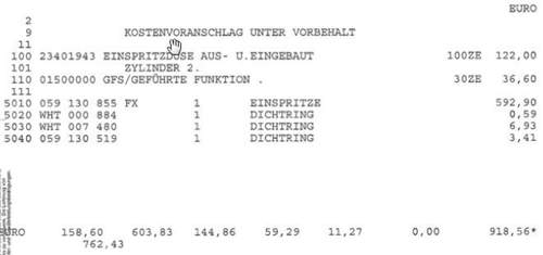

War gestern beim freundlichen Zwecks einem neuen Injektor. Aktuell werden über 600€ (Teilepreis) für das Stück fällig. Kostenvoranschlag siehe Bild.
Hat jemand eine vertrauenswürdige Bezugsquelle für Injektoren die nicht "Halsabschneiderpreise" verlangt? Einbau werde ich in einer freien Werkstatt machen lassen.
Gruß und Danke im Voraus.
