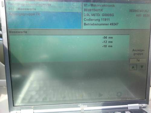

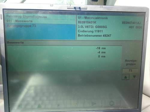

Hallo Freunde,
ich habe mich durchgelesen aber leider kein Antwort gefunden.
Es geht um die Injektoren beim 4F 3.0tdi.
Ich habe selber kein vcds und habe mir mal die Messwertblöcke 72-77 auslesen lassen.
In verschiedenen Themen werden werte genannt... erste wert sollte nicht schlechter als -45ms und Messwert 2 nicht schlechter als -15ms sein.
Das Vorzeichen macht mir jetzt sorge. Ich habe beim ausgelesenen kein minus davor.
Messwertblock 72 2.0ms 6.0ms 4.0ms
Messwertblock 73 2.0ms 16.0ms 2.0ms
Messwertblock 74 4.0ms 12.0ms 6.0ms
Messwertblock 75 16.0ms 18.0ms 2.0ms
Messwertblock 76 14.0ms 18.0ms 2.0ms
Messwertblock 77 8.0ms 14.0ms 6.0ms
zu hören ist das ein Injektor klackert.
was sagen mir die werte... von minus ist hier garnichts zu sehen.
Könnt ihr mir da helfen?
LG
p.s.
habe noch 2 bilder angefügt

Was es bedeutet, das der injektor top ist. Sozusagen Laborwerte. Wenn kein qualmen und kein ruckeln vorhanden ist, warum macht man sich Sorgen.
@MarvRS schrieb am 4. August 2015 um 09:24:03 Uhr:
-16ms und -12ms sind jetzt aber nicht wirklich schlimm, finde ich....
Schlimm nicht . Wenn ich manchmal sehe das einige so mit -24 und so keine Probleme haben bin ich schon sehr enttäusch das sie nach tropfenden
danke, finde es nur seltsam dass ein Injektor quazi vom Zylinder 6 alle werte bei 0 stehen hat und die anderen Zylinder haben werte zwischen -20 und -25
wie können die anderen so schlecht sein und ein einziger so gut? müssen die nicht gleichmäßig verschleissen?
Hab ehrlich gesagt noch keine injektoren gesehen die nahezu alle gleiche Werte haben, da injektoren auch Toleranzen haben in der Fertigung welche durch die Einspritzmenge korrigiert wird, entweder im Plus oder Minus Bereich. Da gilt Marken übergreifend.
Und im günstigsten Fall halten injektoren ein Autoleben lang, aber das wäre ein Glücksfall, deshalb werden auch nur die gewechselt die defekt sind. Gelten nun mal als Verschleißteil.
Minus Werte deuten auf Verschleiß hin, aber die Werte ändern alle x km, in Richtung plus oder auch in Richtung minus. Lese meine regelmäßig aus, und hab schon einen gehabt der von - 8ms in +2ms gewandert ist. Dafür gibt es ja die Richtwerte zumindest für den Verschleiß - 45ms - 15ms.
Wichtiger ist es meiner Meinung nach auf die Symptome zu achten, Ölstand, warmstart Verhalten, ruckeln, Qualm.
