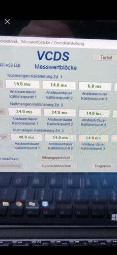

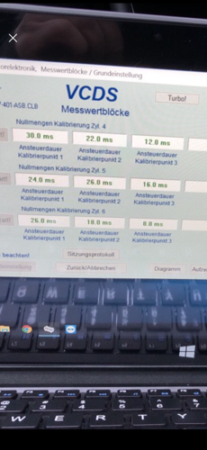

Hallo Zusammen, da dies der umfangreichste Thread zu Injektorwerten zu sein scheint, möchte ich nach eurer Meinung zu den folgenden Werten eines A4 B7 3.0 TDI ASB Motors fragen (siehe Bilder). Die Werte sind allesamt im Plus Bereich, aber scheinen mir doch teilweise recht hoch.
Ich spiele mit dem Gedanken das betroffene Fahrzeug zu erwerben - deshalb ist eine ehrliche Rückmeldung sehr willkommen.
Ist beim B7 auch eine Auswertung der Einspritzmengenabweichung wie beim B8 möglich?
Danke schon jetzt für euer Feedback!
Werte 1
Werte 2

Verkokt, mit Ultimate Diesel oder Injektorreiniger versuchen zu reinigen.

Vielen Dank schon mal bis hierhin! Das positive Werte auf eine Verkokung schließen lassen, war mir bewusst. So hohe Werte habe ich aber jetzt noch nicht gesehen. Da machen ja schon mit wesentlich geringeren Werten Sorgen. Deshalb lieber nochmal die Frage, ob auch diese Werte noch "bloße" Verkokungen sind.
@Maestrone: Ich habe die Bilder neu eingestellt. Sie sollten jetzt besser lesbar sein.
Falls du Vergleichswerte haben möchtest...., habe gerade mal in der Auflistung der I-Werte für meinen Dicken, ein 2,7 TDI von 2006 nachgeblättert. Dessen Werte lagen immer ausschließlich im positiven Bereich zwischen 3 min. und 30 max, aktuell alle zwischen 15 und 20. Mein Dicker wird nach Zeit gewertet
fast nur im Kurzstreckenverker - bis 10 km - gefahren, und einmal im Jahr bekommt er für 3.000 km Auslauf gen Süden.
Einen Grenzwert für den positiven Bereich gibt es nicht. Vergröbert könnte man sagen, dass es ab 30 aufwärts interessant wird, ab 40 wäre in der Tat über Edelsprit-Nutzung nachzudenken. Bei dem avisierten Wagen liegt nur ein Zylinder bei 40......, der Wagen wird halt extrem im Kurzstreckenverkehr eingesetzt worden sein. Eine Langfahrt und mindestens 3 Tankladungen Edelsprit täten dem bestimmt gut.

Ich kann aus meiner eigenen Erfahrung berichten. Und zwar sind meine negativen Werte nach Einsatz von Ultimate noch negativer geworden. Deswegen schließe ich daraus auf die existierende Reinigung durch Ultimate.
Probieren kostet nicht viel. Fahre mal 2-3 Tanks Ultimate Diesel und schau dir die Werte dann nochmal an. Alternativ kannst du 1-2 Fläschchen Injektorreiniger kaufen und mit dem normalen Diesel oder gar mit Ultimate mischen.
Zweitakt-Öl hat nach meiner Erfahrung nur wenig bis gar kein Reinigungseffekt. Zumindest konnte ich bei mir keine positive Wirkung feststellen.
