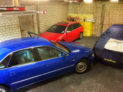

Themenstarteram 31. Mai 2015 um 12:46
Langsam wird es voll :D
am 31. Mai 2015 um 12:54
Passt doch XD

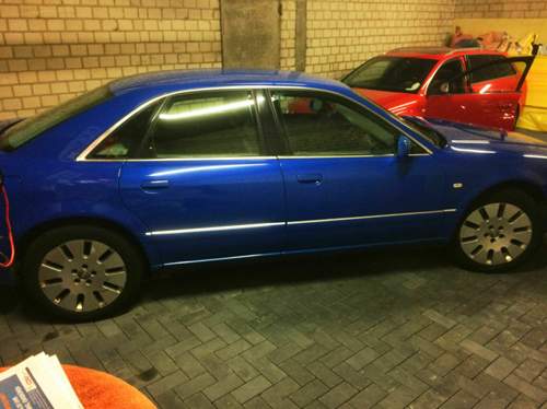

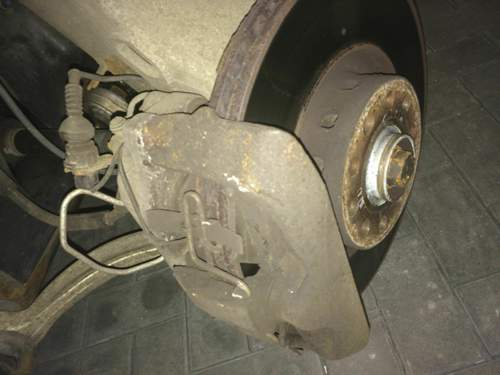

So heute gemacht:
Räder umgebaut, siehe fotos

am 31. Mai 2015 um 17:26
Stimme fürs RNS-D, passt nunmal zu dem Wagen
Themenstarteram 31. Mai 2015 um 18:50
Aber das ist auch kacke mit dem schriß tmc tuner wegen canbus usw... Wäre natürlich toll was orginales zu finden aber aus vielen gründen scheisen leider orginal radios aus... Rns-e wäre ne sache aber wegen og. Gründen auch nicht super
@felix945 schrieb am 31. Mai 2015 um 20:50:11 Uhr:
schau dich mal nach alpine um, haste hochwertige radois für schmales geld in der bucht .... und du kannst die knöppe auf rot umstellen :-)
Schicke Farben in deiner Garage, Felix! Hat ein bisschen was von Popart ... (musst halt den W12 unter der Haube lassen, der passt da gar net zu).
Radio: hab noch nen Concert aus'm FL1 liegen irgendwo, da fehlt aber glaube ich ne Taste. Kannste haben für nen schmalen Taler, zumindest original ist es ;-)
Welche Alpine Radios sind das, die du meinst, @rantanplansauger? Bis auf die Optik und die Originalität ist ja mein RNS-D auch net das wahre ...
Gruß, flixe
