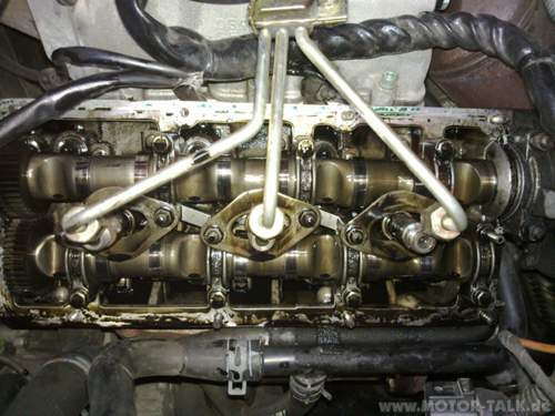

2.5 tdi! Wer hat den höchsten km stand ohne Nockenwellenschaden?
hallo,
wollte wissen ob das wirklich ein problemm beim 2.5'er tdi ist oder nur einzellfälle😕
also ich habe 2.5 tdi,akn,bj:2000,ca 190tkm runter und die nockenwellen sehen alle noch(orginal) gut aus🙂
mfg Ü52🙂
knapp 280tkm...und das mit dem schlechtesten motor aller zeiten, dem "scheiß" AFB motor, als getriebe die "miese und anfällige" TT5... und das bei einer Leistung von 202PS und 453Nm ----> absolut keine probleme!
an alle die probleme haben und meinen alles an audi ist ja "soooooo" schlecht ---> pech gehabt und schönes wochenende!

Das war teilweise schon mehr 😁 Und man darf ja nicht vergessen das nur die Öberfläche gehärtet is. Wenn das mal weg is,dann is der Nocken weich wie Butter.

Ja genau,als ich diesen Tread öffnete wollte ich so den Durchschnitt wissen zB. ob mann die Nockenwellen bei 200Tkm rausschmeißen muß aber so wie ich hier sehe da gibts Autos die deutlich länger mit den ersten Nockenwellen unterwegs sind und viele schaffen nochnichtmals bis 150tkm.Ich würde sagen die Wartung und kurz oder langstrecken spielen da eine sehr große Rolle.

Mein letzter Passat 3bg Bj.11.2000 2.5TDI ist mit eingelaufenen Nocken bis 310.000km gelaufen, mit Leistungsverlust.
AKE BJ. 2000, 165tkm, keine probleme, bekommt aber morgen vorsorglich neue nocken, da leicht eingelaufen.
