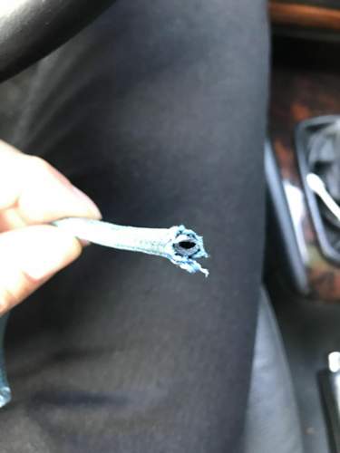

Problem gelöst..
Wonach sieht das aus?
Unterdruckschlauch durch???...deine nockenwellen solltest trotzdem machen lassen...nur als tip.
Wenn dadurch echt n schlepphebel rausfällt und blöd liegen bleibt hast du viel größere Probleme.
