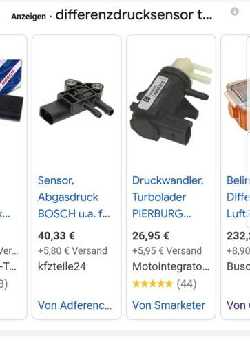

Welcher Druckwandler?
Auch wenn der turbolader neu sein mag kann die VTG offen sein und der Lader baut kein Druck auf. Die VTG wird durch unterdruck angesteuert. Btw ein Diesel hat kein unterdruck deshalb hat er eine Vakuumpumpe diese erzeugt diesen. Den meint er wohl mit druckwandler.
Ein Freund von mir hatte den Defekt vor ungefähr drei Jahren, glaube es war dieses Bauteil was im Eimer war.
Gruß strassenkater78
Ja danke das also der druckwandler

Ich teste nochmal ein neues N75 Ventil / Turbolader- Druckwandler...wenn dieser blöd verbaute Motor dann noch immer keinen LD aufbaut, dann muß Audi ran...
Du liest auch immer nur den letzten Satz, oder? Ohne dass das Unterdrucksystem geprüft ist macht ein neuer Druckwandler wenig Sinn. Wenn du schon Wild tauschen willst mach die Unterdruckschläuche mit neu.
Meine Schläuche vom Unterdrucksystem (AGR / Turbo / Druckwandler) sind aus Vollgummi und wie Du schreibst kann man das schlecht prüfen. Und porös sind die nicht.
Eine andere Möglichkeit sehe ich momentan nicht und der Druckwandler kostet 34,-.
Druckwandler entweder bei Audi oder VDO (ist der gleiche wie Original) - bei Sensoren ist das immer so ein Problem mit Nachbau ..
