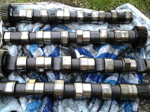

Da ich ja ständig mit irgendwelchen Motorschäden konfrontiert werde wollte ich mal ein
"Motorschaden" Thema auf machen damit wir mal so ne kleine Bildersession bekommen.
Im Anhang:
Ein BDG, 203.000km gelaufen. Motorschaden Nummer 2 !
Der erste Schaden war bei 177.000... dort sind an einer Welle die Nocken ab geplatzt.
Nun 2. Schaden. Restlichen Wellen: Nocken Verlust:
Interessant: Die vor einem Jahr bei VW gekaufte Nockenwelle ist eine VOLLGUSS Welle !!! Die anderen 3 sind die hol gebohrten. Leider hat die Welle aus Vollmaterial auch wieder aufgegeben !

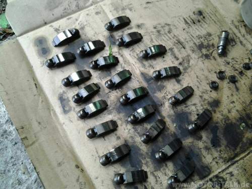

ich dachte ich poste meine alten NWs die ich letzte woche erneuet habe auch mal dazu 😉
ich mein die Nockenwellen gehen noch so einigermaßen, hab schon hier schlimmere gesehen
aber die schlepphebel sind echt net mehr so gut ^^
die die noch halbwegs gut aussehen waren die die schon rausgefallen waren 😉
Schlepphebel AKN
Nockenwellen AKN

Moin,
mein A6-4B Avant Quattro hat mittlerweile 302.000 km auf der Uhr, die Nockenwellen sind leicht eingelaufen, wie wohl üblich, der Motor läuft (noch) sehr gut und kraftvoll.
Das Problem ist das Materaial - mangelhafte Härtung der Teile / durch die relativ schmalen Kipphebel ergibt sich eine zu hohe Flächenpressung. Wären die Teile härter, wäre wohl kein Verschleiß vorhanden.
Hier mal ein Bericht dazu aus dem www, den ich mal irgendwo gefunden habe:

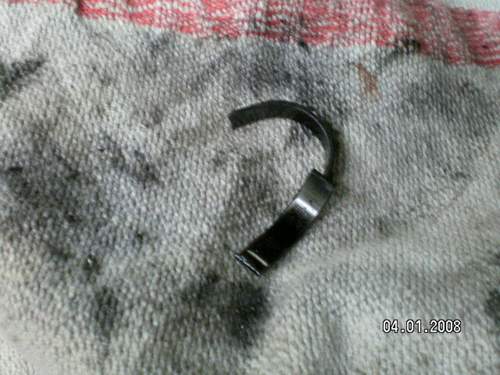

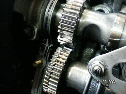

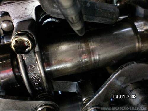

Original geschrieben von das-weberli
Wie ein AKE nicht aussehen sollte
AKE aus dem Jahre 1999,
Motor wurde von irgend ner Pfuscherfirma vor 30.000-40.000km gemacht. Rechnungen dafür vorhanden.
Zahnriemensatz war mal ein Ruville.
Ursache dafür: Spannrolle, Lager weg geflogen.
Am Getriebe haben die Typen auch rum gedoktert. 3,50 Ölwannendichtung drin die dann noch mit weisser Dichtmasse eingeklebt.
ATF: leicht verbrannt !
Nunja, Bilder sagen wie immer mehr als 1000 Worte.
ja aber er rollt wieder ! 1000Dank @ VR& motorendoc !!!!
