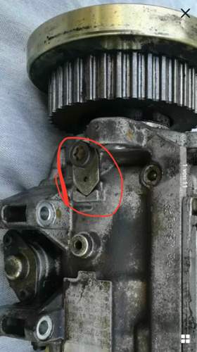

Ne da drückt nix nach draußen. Nur Luft nach innen. In beiden Fällen.
Der Oring sitzt an der rechten Seite der Einspritzpumpe (rechts wenn man davorsteht) auf einer Torx-Schraube. Die Torx-Schraube erkennt man daran, dass damit auch ein kleines Pfeilförmiges Blech angeschraubt ist.

Aber schau erstmal nach der Luftblase. Kommen nämlich noch weitere Quellen in Betracht wie alle Dieselanschlüsse und Leckölleitungen.
Übrigens lässt sich das testen, ob das schlechte Startverhalten mit Luft zu tun hat, indem kurz vorm Starten eine Dieselleitung gelockert wird. Wenn dann beim Startversuch sofort Diesel rausspritzt, ist Luft wahrscheinlich nicht das Problem.
