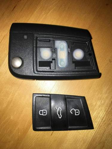

Unser 2,5 Jahre, 30.000km alter Hauptschlüssel sieht im Vergleich zum unbenutzten Reserveschlüssel seltsam ausgebeult im Tastenbereich aus.
Da ich vor einigen Tagen zudem die Batterie bereits zum 2. Mal wechseln musste, vermute ich eine ungünstige Auswirkung der Beulentasten auf die Batterielaufzeit durch häufiges Drücken in der Hosentasche.
Übermäßig benutzt wurden die Tasten nicht, da Kessy vorhanden.

Danke, hat jemand schon versucht das "Tastenpad" auszutauschen? Gibt es eine To-Do Anleitung dafür? Unvorbereitet würde ich den Schlüssel ungern zerlegen.

Die Tastenfelder bei ALIEXPRESS und EBAY sehen auf der Rückseite aber etwas anders aus !
Das sollte man vor dem Kauf liebe nochmals prüfen.
Gruß aus'm Ländle
Ulrich
Könnte man die denn überhaupt selbst montieren?
Hat da jemand Erfahrung mit?
Soweit ich weiß ist das Pad nur wie eingelegt wird also nicht irgendwo eingeklemmt oder so. Kann mich aber auch täuschen.
Hat wer ein Bild vom Original Tastenfeld Rückseite?
Evtl. ist es es ja egal wie die aufgebaut sind hinten, Hauptsache die Abstände usw. stimmen?
Hier war doch schon mal die Frage beantwortet, das sich das Tastenfeld nur beim T1 Schlüssel austauschen ließ. Beim T2 Schlüssel soll das nicht mehr möglich sein.

... das war ich. Hatte den Serviceberater zitiert.
Wahrscheinlich gibt es keine VW-Ersatzteile dazu.
Wenn die Chinaware passt, warum nicht ?

Das Bild hab ich gefunden. Sollte also funktionieren mit den von AliExpress.

Auf Deine Anregung hin habe ich mal einen 6er Torx geschnappt und flux demontiert.
Und ich habe mal meine Abdeckung mit der aliexpress Abdeckung verglichen:
YouTube-Video
Also sollte es passen.
Ich habe noch ein Pad gefunden was genauso aussieht wie das Original verbaute bei dir:
https://de.aliexpress.com/.../32922404886.html?...
Also vom Geld her definitiv ok, und der wechsel ist easy!

Wie hast du das Pad mit den 3 Tastern ab bekommen? Wird das nur geklippst?

Wenn ich mir die Fotos von dem ALI-Teil so anschaue, wird das doch nur in die Nut der Schlüsselschale gepresst und es ist fest. Umgekehrt muss sich das defekte Teil dann einfach heraushebeln lassen.
