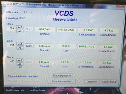

ich frag mal in die runde......wenn ich fahre geht sporatisch der a6 in die knie und ruckelt vor sich hin manchmal gehts von allein weg aber meist muss man aufs Gaspedal treten dann fährt er wieder....man meint grad er kriegt kein sprit
kann einer sich mal Messwertblock 93 angucken
Img-4535
Laut Repleitfaden "nicht beachten".
@DrLoboto schrieb am 18. April 2016 um 22:55:09 Uhr:
Mit "nicht beachten" ist gemeint alles im grünen Bereich ?
Ich gebe nur wieder, was im Repleitfaden steht. Die MWB für die Diagnose der NWV sind laut Repleitfaden die 027 für Fzg. mit Gaszug und die 090 für Fzg. mit E-Gas.
