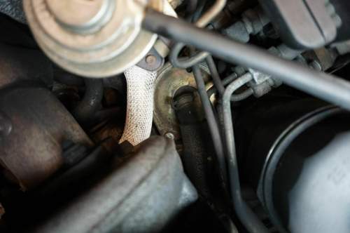

Was mir zu Deinen Ausführungen noch einfällt ist, dass ich kürzlich bei der Demontage der mittleren Ansaugbrücke festgestellt habe, dass ein Kanal verölt ist, der andere trocken. Hab mal ein Bild angefügt.

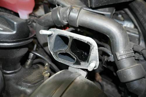

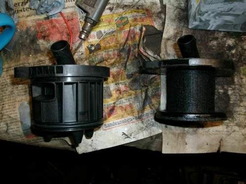

Hier noch einmal ein Foto:
Links Zyklonabscheider. Rechts Filter.
Der Stutzen ist von oben Sichtbar. Der Schlauch führt direkt an den Großen Ansaugschlauch vom Luftfiltergehäuse zum Abgasturbolader.
Imgp0917
Hab mal unter´m Turbo abgelichtet. Da ist schon ein Teil mit gewisser Ähnlichkeit 😕

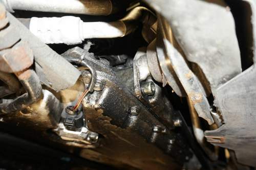

Hab auch noch das versprochene Bild vom Ansaugkanal und noch 2 mit den "Ölfeldern" angefügt.
Dsc01147
Dsc01178
Dsc01179
@Passat-Schrau-Baer schrieb am 17. August 2016 um 18:40:06 Uhr:
Die Ölruß verschmierten Gänge sind Normal, und sehen Gesund aus. Bissel drücken die Turbolader immer rein...
Das bild unterhalb des Turbos ist die KGE.
Da der Motor nicht blässt. Kleine Ölwanne runter, und Schnorchel ausbauen. Geht Problemlos ohne Achse oder Motorausbau. Zu den Leckgagen Unterfahrschutz weg bauen, und Richtig schauen, ob das Öl von den Ventildeckeln kommt.

Dann ist gut, hatte mich bloß gewundert, weil ein Kanal knochentrocken und der andere so ölig ist.
Ist das auf dem Bild dann so ein Zyklonabscheider?
