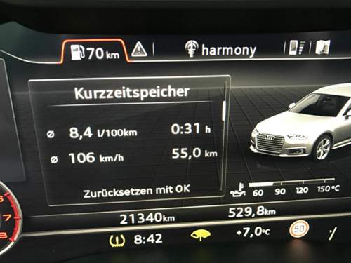

Wie gesagt: das Öl braucht jetzt länger bis es 90 Grad erreicht. Der Mehrverbrauch wird von den Rädern kommen. Was mir jedoch auch aufgefallen ist: die Temperatur sinkt jetzt auch teilweise nach 30 min AB unter 90 grad... also man hat erst Betriebstemperatur und dann sinkt sie darunter... siehe Bild (ist nach 30 min AB)

Naja wenn man auch nur knapp 100 km/h im Durchschnitt auf der BAB fährt mit so einem hochmotorisierten Geschoß, dann braucht man doch auch keine Öltemperatur von > 90 Grad. 😛😉😁
Durchschnitt war auch City dabei ...

@DJBreezer schrieb am 13. April 2017 um 07:43:38 Uhr:
Das ist normal und liegt am aktiven thermomanagement.
In der Stadt bei wenig Last wird das Kühlwasser auf ca.107 grad eingeregelt, auf der Bahn unter Last wird dann runter auf 80 grad geregelt.
Das Öl folgt dem dann, weil es durch den Öl/Wasser Wärmetauscher muss.
