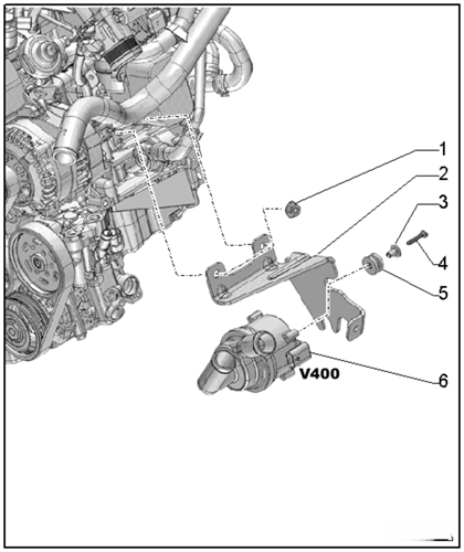

Original wird die Pumpe nicht Kühlmittelpumpe "B" nicht genannt.
Es gibt eine Pumpe für Kühler der Abgasrückführung V400.

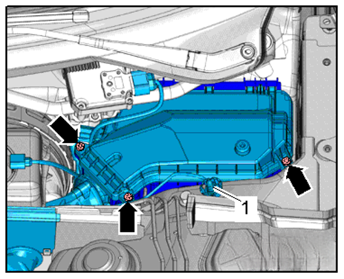

Wurde die Sicherung 14 in der E-Box Wasserkasten geprüft?
Ja auf die Pumpe auf dem Bild habe ich mich bezogen. Sicherungen habe ich noch nicht überprüft wo finde ich diese?

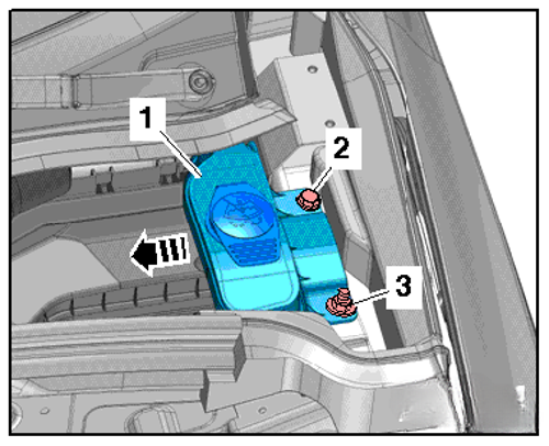

Im Wasserkasten links in der E-Box.

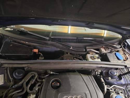

Habe die Abdeckung jetzt entfernt finde aber keinen Sicherungskasten
20250417

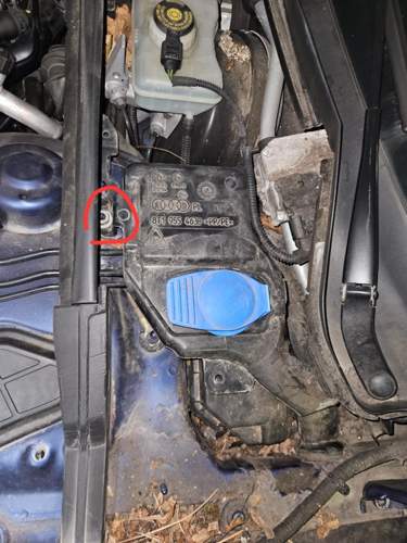

Unter dem Einfüllstutzen von der Scheibenwaschanlage.
Waschwasser
E-Box
Vielen Dank schonmal leider sieht der wischwasser einfüllstutzen bei mir etwas anders aus und komme jetzt auf die schnelle nicht an die markierte mutter ran weswegen ich die Aktion etwas verschieben muss. Ich melde mich wenn ich die Sicherung überprüft habe.
