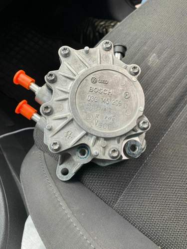

Ja werde ich mal schauen. Habe eine Tandempumpe gefunden für ein billigen Preis. Sollte ich sie wechseln ?

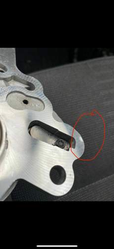

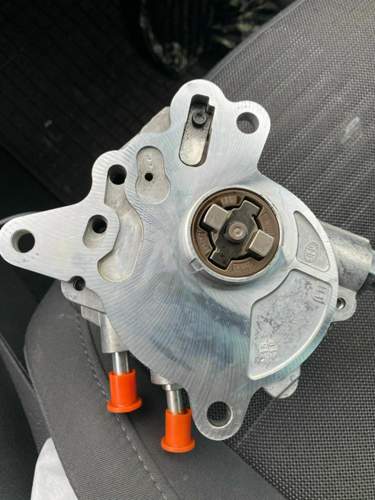

Habe vorhin eine neuwertige Tandempumpe von Vw kostenlos bekommen. Die meinten sie wollen es verschrotten aufgrund diese kleine Macke. Aber der Typ war voll in Ordnung und meinte, Versuch dein Glück.
Was meint ihr, wird sie dicht sein ? Die hat ne ganz mini kleine Macke. Siehe Markierung
Glückspilz!
Muss du die Delle bei feilen.
Wenn du dir das Bild anschaust, siehst du wo die Dichtflächen der Dichtung sind.
Plane ( Gleichmachen) die komplette Fläche und benutze eine Neue Dichtung, dann gleichmäßig anziehen und dann ist das Dicht.
Viel erfolg und Glück
Dichtung
Wenn ich die "Delle" so betrachte muß man da gar nichts machen....schon gar nicht feilen ! Wenn überhaupt mit einem Abziehstein und Petrolium planen !

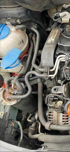

Aber ich werde erstmal mit den Rückschlagventil einbauen. Kann mir einer sagen, wo ich die am besten einbauen sollte, habe mir direkt 2 Stück geholt. Am besten aufs Bild markieren bitte, wo ich es einbauen sollte
Direkt am Filter,
Kurze Stücke Schlauch besorgen, so das du die "originalschläche nicht "zerschneidest!
Das macht Sinn, Richtung nicht verwechseln.
Ok danke.
Dann mache ich es direkt an den markierten Stellen dran. Siehe Markierung.
Ein an den Rucklauf und ein an den Vorlauf
Wenn man es darauf ankommen lässt, braucht man sicher nichts tun. Ich kann so jedenfalls nicht zweifelsfrei beurteilen, wie viel die Delle in die Dichtfläche ragt. Natürlich ist ein Abziehstein eine Möglichkeit, sofern man einen hat. Vorstehen sollte die Delle nicht, klein bissel freilegen kann man mit bedacht schon. Auftuschieren wäre super, wenn man es dann kann.
