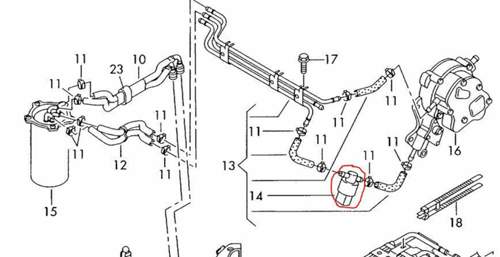

auf der Seite würde ICH die nicht einbauen
@Pirat69 könntest du mir dann bitte sagen, wo ich die am besten einbauen sollte ?
Eventuell auf der Druckseite da sitzt innen glaube ich auch das eingebaute.
Andere Frage, sieht dein Schema der Kraftstoffleitungen so aus? Wie Bild?
Hast du das teil 14 überprüft?
Hans
Temperaturgeber Nr.14
@Pirat69
Dieses Teil ist doch Krafstofftemperatur Sensor.
Ich habe einmal den Stecker davon abgezogen, da ist der Motor sofort angesprungen, aber mit etwas höhere Drehzahl im Stand.
Fehler in Steuergerät steht nicht über diesen Sensor.
Liefert der Kraftstofftemperatursensor den pausible Werte?

@DuisburgerE320Cdi schrieb am 17. März 2021 um 16:05:00 Uhr:
@Pirat69

Logisch !!! dem System fehlt ja dann der Wert für die Temperatur. Also: noch mal abziehen....wenn der Motor problemlos anspringt....Fehler auslesen !...sollte dann irgendwas mir der Temperatur zutun haben.
Ansonsten wie schon beschrieben, die Werte des Temperaturgebers prüfen....und wahrscheinlich tauschen...und gut ist !!!
